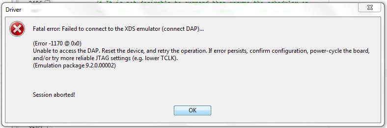

在尝试对 LED0硬故障问题进行故障排除时、我决定尝试将代码刷写到 Launchpad 中、以查看是否会在没有调试器的情况下生成硬故障。  我希望它不会产生故障、 因为我想我在寻找调试器问题。  它使 LaunchPad 起了砖头、 现在我无法将其解开。  是否有某种程序来恢复有问题的 LaunchPad?

    您好 Bill、
    "带砖引脚的 Launchpad "是什么意思? Uniflash 无法进行编程? 您是否能够从 CCS (IAR)进行调试? 您是否在 Windows 设备管理器中看到 LaunchPad 中的 COM 端口? 您看到了什么错误消息? 您的 LaunchPad 跳线配置是什么(您可以提供 LP 的照片)?

    所有跳线均处于默认位置。  我可以在设备管理器中看到 XDS 端口。   按下 SW4并切换复位不起作用。
    当我尝试从 EWARM 运行时、我得到:
    您的 LaunchPad 可能未处于开发模式。 您需要使用 Uniflash 并按 此处所述将电路板设置为开发模式

    您好、Jan、
    我认为你是对的。  在我的帆板中、我可能会将其设置为生产模式。 在尝试按照您提供的说明操作时、我遇到了2个问题。
    1) 1)当我单击"connect"时、我收到一条消息、提示"Operation failed:unhandled exception: could not open port 'COM24' blah、blah、blah"
    我可以在 com 23和24上看到 XDS。
    2) 2)当我单击"burn"(刻录)、然后单击"Program Image"(程序映像)时、我会收到一条消息、提示"未提供原始 Mac 地址"。 blah、blah、blah "
    我应该如何知道或查找原始 Mac 地址?

    您好 Bill、
    在尝试连接时、您是否仍将电路板连接到终端窗口(用于应用调试打印)?
    如果有其他东西抓住了该端口、则可能会发生冲突。 您将需要使用"connect"操作、因为这将获取 MAC 地址。 否则、如果刷写了应用程序、则通常会在应用程序日志中显示该示例启动时设备的 MAC 地址。

    否、 Uniflash 是唯一运行的程序。  在过去几周里、我已经看到过很多次这种情况、但没有得到解决。
    我刚刚重启、Uniflash 连接正常。  似乎某个操作未正确关闭端口。

    好 的、事实证明 Uniflash 在发生一些错误后使 COM 端口保持打开状态。  我现在已经看过几次了。  发生这种情况时、我必须重新启动我的笔记本电脑、这会给我造成10分钟的损失。

    更新-它不仅仅是 Uniflash。  PuTTY 刚刚终止并导致端口无法访问。  在 XDS110驱动程序中、它看起来可能会出现某种干扰。
    重新启动。
    Bill
    您好 Bill、
    如果您使用的是笔记本电脑、问题可能是您的计算机。 某些笔记本电脑在通过 USB 提供所需电流方面存在问题。 也许您可以查看系统设置并停用与 USB 端口相关的省电模式。
