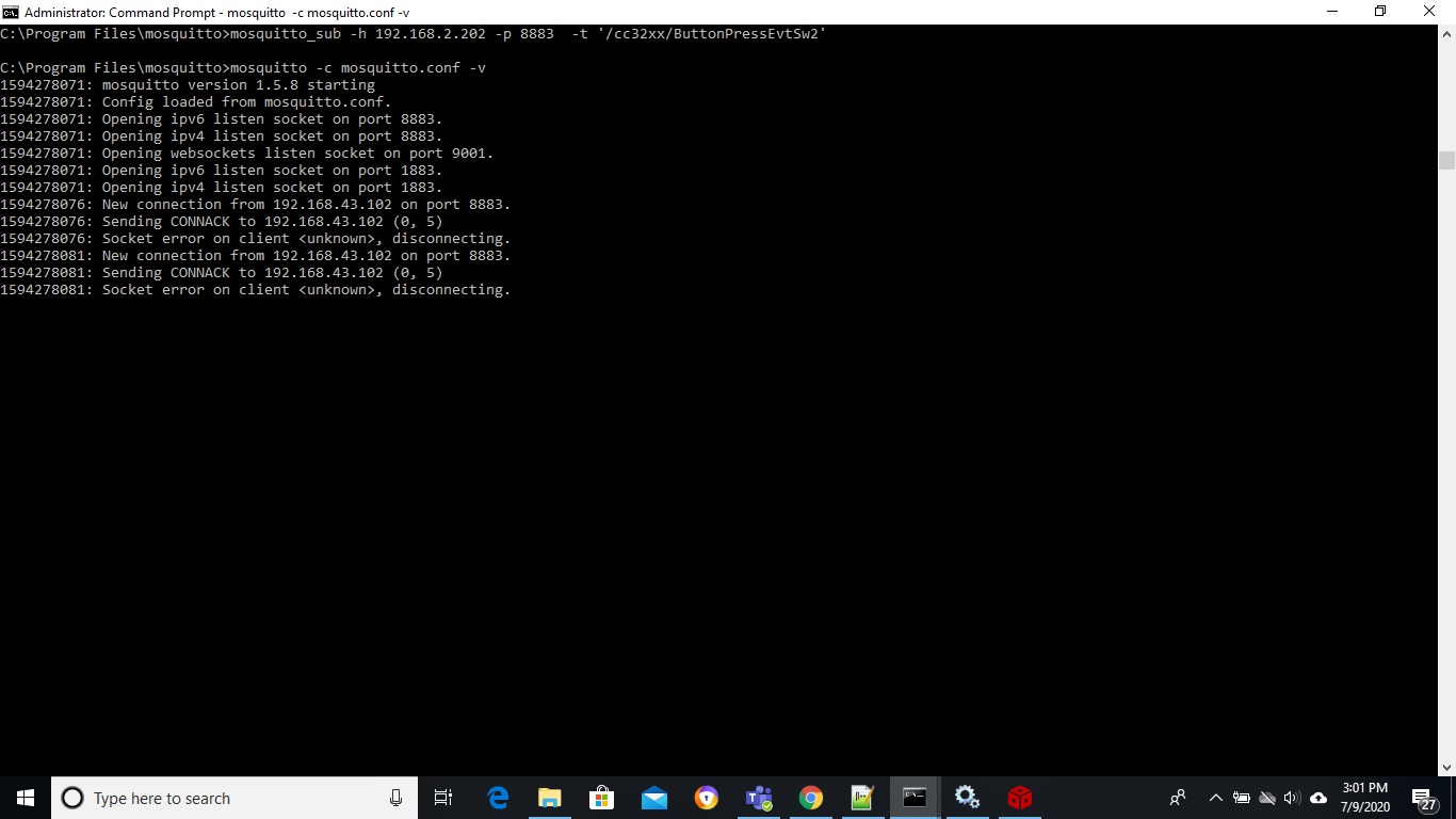

当想连接到 Win10到 CC3220之间的蚊虫代理时、会出现问题。
请帮帮我。
Tqvm。
    我不确定你在这里做什么。 请描述您的设置。 此外、您使用的是什么 SDK 和服务包?
    Jesu
    有关 u 信息... 我正在使用 simplelink_cc3220_sdk_4_10_00_07 mqt-client。 我使用 CCS v10作为运行 mqt-client 的平台。 当我使用 TeraTerm 测试输出时、它通常正常工作。
    现在我想在 Windows 10中使用防蚊代理进行桥接连接、但错误如下图所示。
    MQTT 客户端是否正常连接到 AP (非桥接连接)? 您是否正在尝试通过安全网络实现此目的? 您使用的网络可能会阻止连接。
    Jesu
    现在、它在我更改端口号后起作用。
    Tqvm
