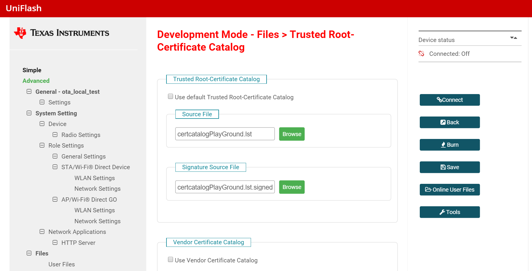

2.在 uniflash 中、使用 ti\simplelink_cc32xx_sdk_4_20_00_07\examples\rtos\CC3220SF_LAUNCHXL_demos\local_ota\uniflash\cc3220sf_local_ota_freertos.zip 中压缩文件夹中提供的文件编辑了可信根证书目录

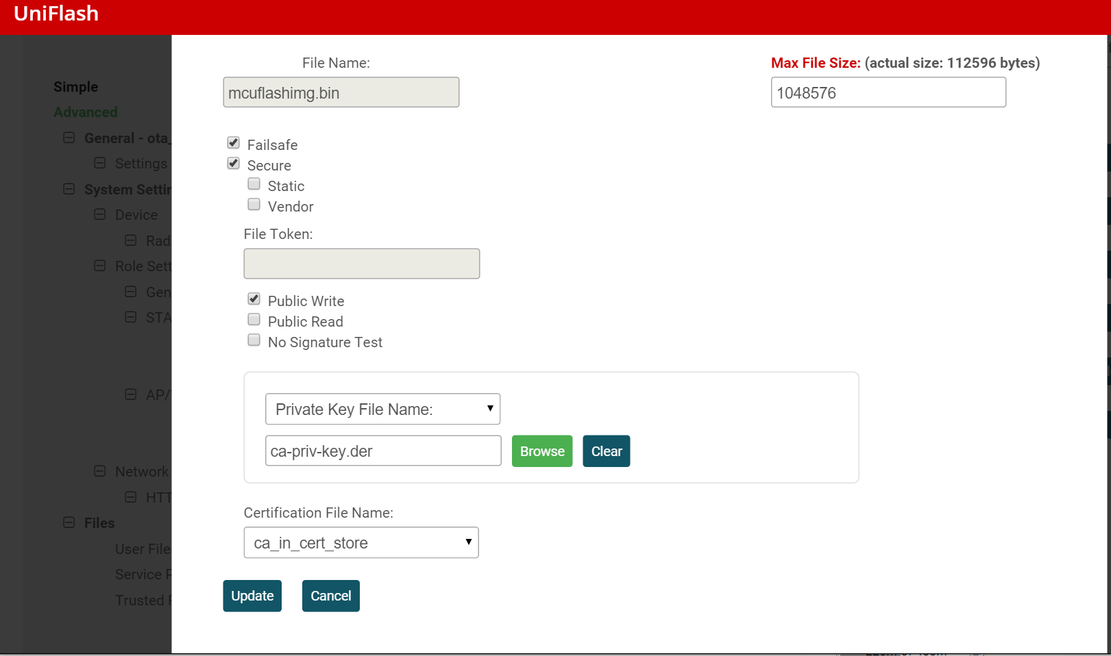

3.在"用户文件"中添加了我从 local_OTA 工程的"用户文件"文件夹获取的 ca_in_store_cert 和 dummy_ota_vender_cert 证书。
4.在 mcuflashimg.bin 中添加了 ca_in_store_cert.的 ca-priv-key 已使用上述证书刷新 bin 文件。

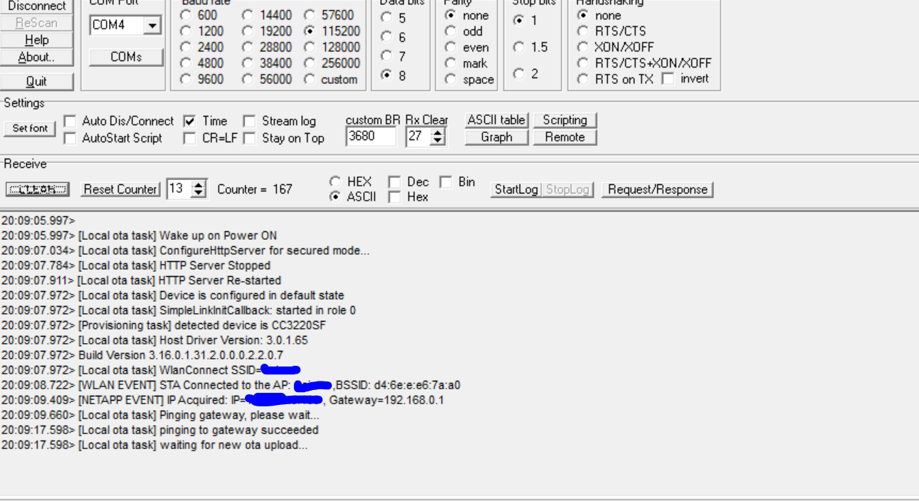

5.在运行时,代码在串行终端中得到以下输出
但我无法打开 IP/OTA.html。 它给出了带有 PR_END_OUT_FILE_ERROR 的安全连接失败错误。
我是否使用了正确的证书及其密钥? 请就此为我提供指导吗?
