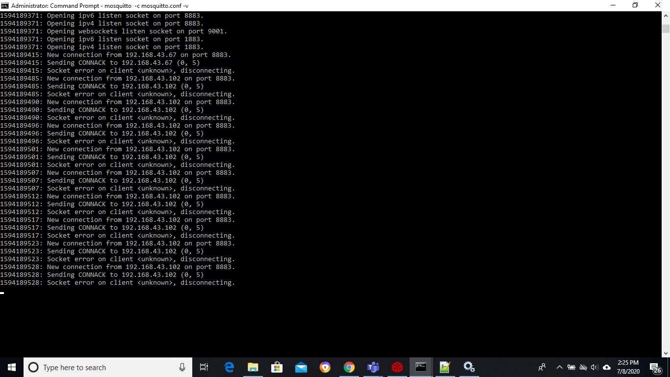

SimpleLinkTmWi-FiRegisteredStarter Pro 移动应用程序无法检测 CC3220S-LAUNCHXL。 如何解决它。
请帮帮我。
Tqvm
    嘿、Zainatul、
    您是否使用 CCS 或 Uniflash 对器件进行编程?
    您能否尝试刷写最新 CC32XX SDK 中的配置示例? 在此示例中、SimpleLink Wi-Fi Starter Pro 应用程序应将器件识别为 mysimplelink-xxxxxx (其中 xxxxxx 是器件 MAC 地址的最后6个字符)。
    Paul
    在中介程序中连接时出错。 请帮帮我。
    Tqvm
    嘿、Zainatul、
    我注意到您针对上次答复中提到的问题制作了新的主题(e2e.ti.com/.../921438)。 请继续跟进、以获得有关该问题的支持。
    您是否能够让 CC3220S-LAUNCHXL 成功连接 SimpleLinkTmWi-FiRegisteredStarter Pro 移动应用程序? 如果是、问题是什么?
