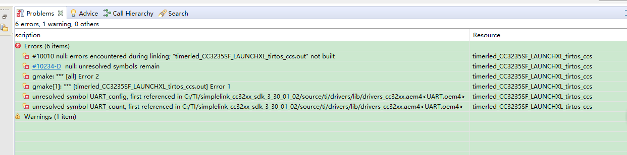

我正在测试 CC3235 Launchpad。 尝试将 printf 添加到 timerled 示例中、但遇到以下错误、请查看下图。

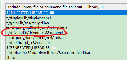

我已经添加了路径、如本文所示:
但错误仍然存在、有人能帮您解决这个问题吗? 谢谢。

    cc32xx SDK 中 timerled 示例的默认工程属性已在链接器路径中包含 drivers_cc32xx.aem4库。 除了在示例中添加 printf 之外、您是否进行了任何其他更改?
    错误(未解析的符号 UART_CONFIG 和 UART_COUNT)表明您尚未向配置文件添加 UART 配置。 您可以通过打开 timerled.syscfg 文件并在 TI 驱动程序下添加 UART 模块来添加和配置 UART 实例。
