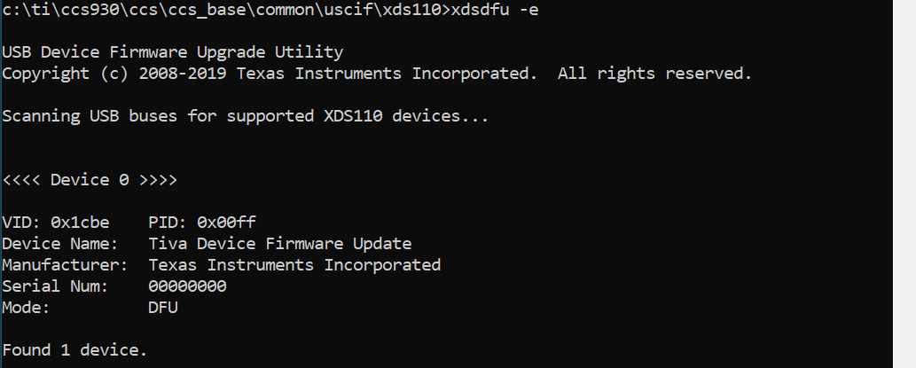

我上周获得了 LaunchXL-CC3235S、并尝试首先在其上刻录 ServicePack。 这是不可能的、因为缺少 MCU 映像。 我想尝试一下 SDK 中有关 CodeComposer 的示例。 在刷写期间、我收到一条错误消息、指出调试探针已过期。 因为这样电路板就无法再访问了。 在器件管理器中、未显示任何活动的 COM 端口、我无法再通过 UniFlash 连接它。 此外、当电路板上电时、WiFi 不再处于活动状态。 我还注意到只有 D8和 D7 (绿色)亮起、D3熄灭。 当我触摸 TM4C1294时、D3 LED 再次亮起。 电路板是否损坏或能否重置? 顺便说一下、出厂复位开关(SW4)不起作用。 我还尝试重新安装 CodeComposer、并在笔记本电脑上尝试了同样的结果。

编辑:我发现、如果我拉 RST 引脚上的跳线、D3 LED (nRESET)将再次持续亮起。 但即使如此、我也无法通过 UniFlash 或 CCS 进行连接。 计算机也不显示 COM 端口。
    您好、Leon、
    您能否附上 Launchpad 的图片、以便我可以看到您的跳线配置? 此外、请运行"xdsdfu -e"命令以确保可以识别您的 XDS110。 有关更多详细信息、 请参阅此处的第3.7.3.3节

    感谢您的回答。 我拍了3张照片。 首先是 launchpad 的图片、然后是 xdsdfu -e 的结果和 Uniflash 的错误消息。
    您好、Jesu、
    我自己解决了这个问题。 我已在您的链接的帮助下更新了引导加载程序和 Lauchpad 的固件、此后它将再次起作用。
