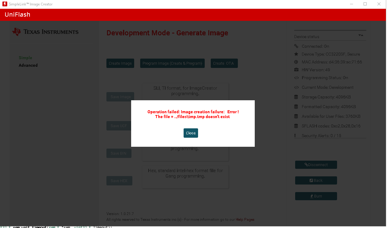

连接正常
-但不能编程映像(创建和编程)不正常
-"操作失败:图像创建失败:错误! 文件=../files\tmp.tmp 不存在"
    您使用的是 Uniflash 的哪个版本?
    您是否将 Uniflash 安装到需要管理员权限才能进行写入但不以管理员身份运行的目录? 尝试在管理员模式下运行 Uniflash。
