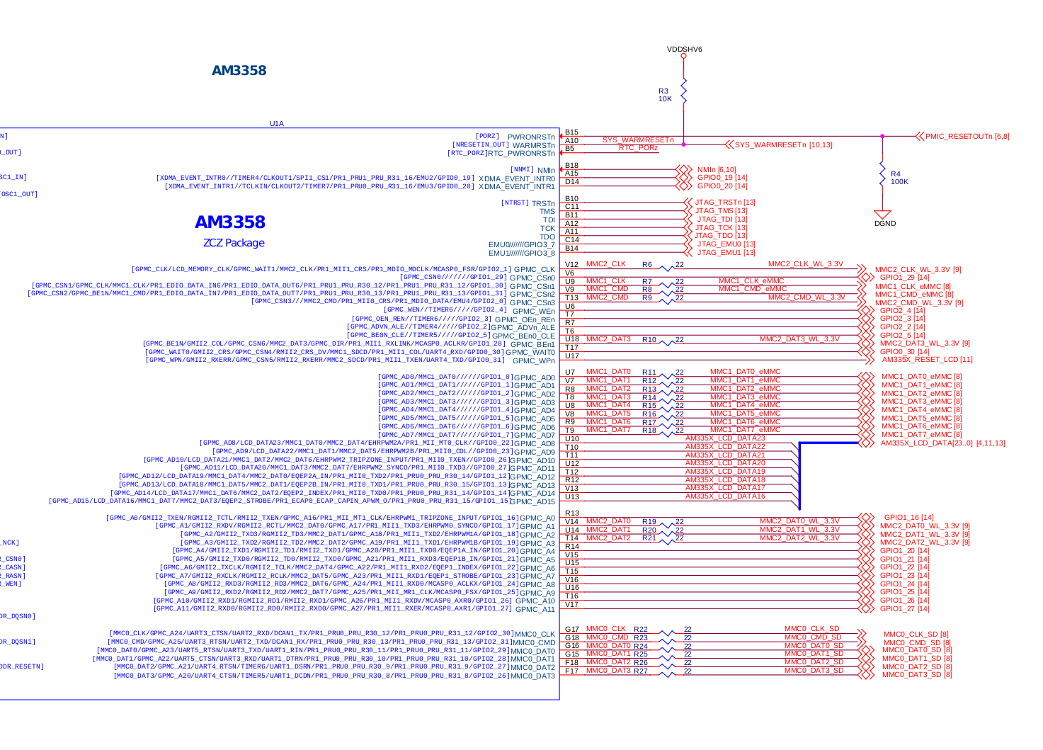

我们开发了一款基于 am3358的定制电路板、并采用了 Sitara 套件的参考设计
当我尝试将 wl1835模块与定制板集成时、会出现错误、例如

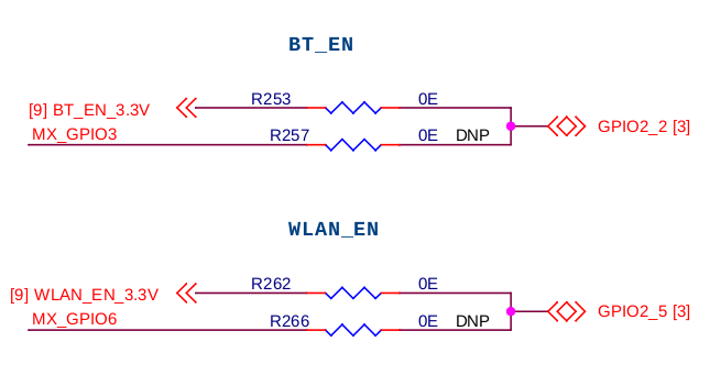

在 ifconfig -a 中没有看到任何像 wlan0这样的选项
在这里、我要附上电路板中 WIFI 接口的原理图
=========== > DTS 文件修改完成、如

   /*此板的 WLAN_EN GPIO -组2、pin5 */
   GPIO =<&GPIO2 5 GPIO_ACTIVE_HIGH>;      /* GPIO =<&GPIO1 16 GPIO_ACTIVE_HIGH>;*/

我已从 Sitara 套件 DTS 文件中禁用 RTC 和 GPIO 按钮、并添加了上述内容、并验证没有 IO PAN 冲突
我正在使用最新的 Sitara SDK ti-processor-sdk-linux-am335x-evm-06.01.00.08

    //此主板的 WLAN_EN GPIO -组2、pin5 */
    GPIO =<&GPIO2 5 0>;// GPIO =<&GPIO1 16 GPIO_ACTIVE_HIGH>;*/
