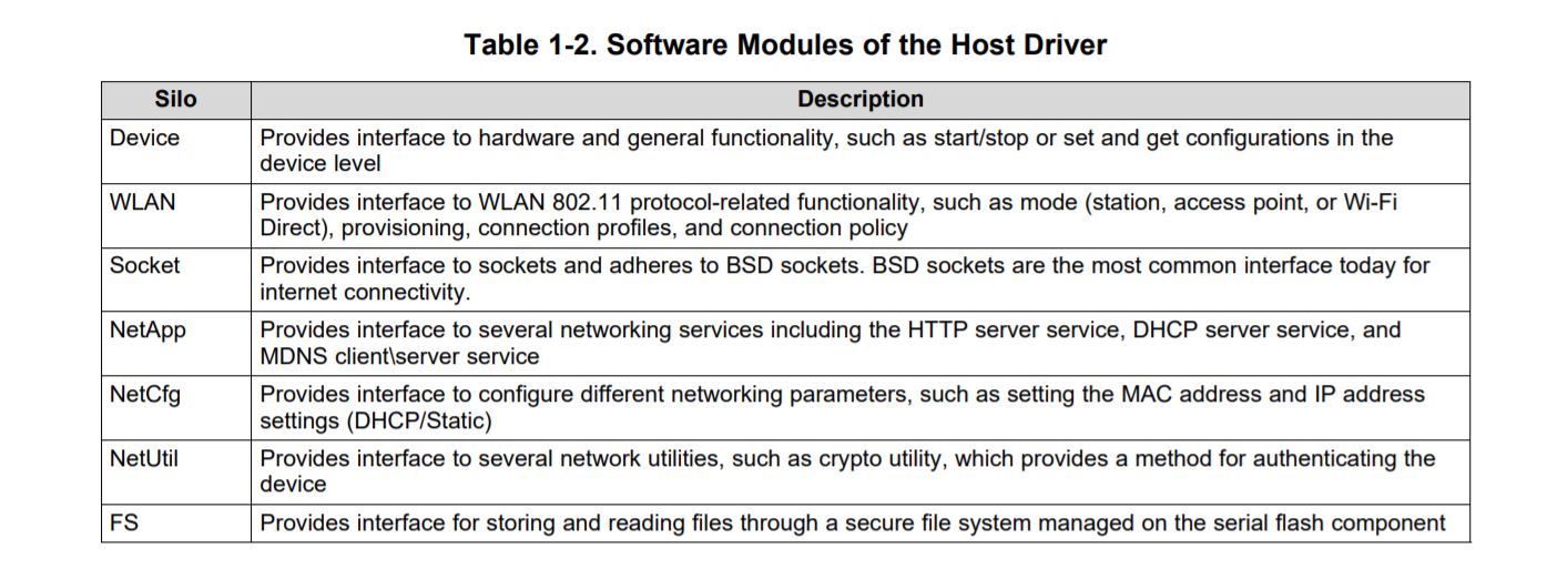

我正在使用 HTTP 服务器处理一个项目。 因此、可以同时使用网络服务和主机驱动程序 API。 能不能有人告诉我这两个 API 集之间的区别是什么。
此外、 在 SysConfig 中添加网络接口(网络服务)后、ti_net_config.c 似乎会自动生成。  似乎我们可以添加16个接口、每个接口表示什么。
没有此接口、网络应用程序是否可以正常工作?
此外 、ti_net_config.c 文件包含来自网络服务的 API。
这些是我所指的主机驱动程序 API

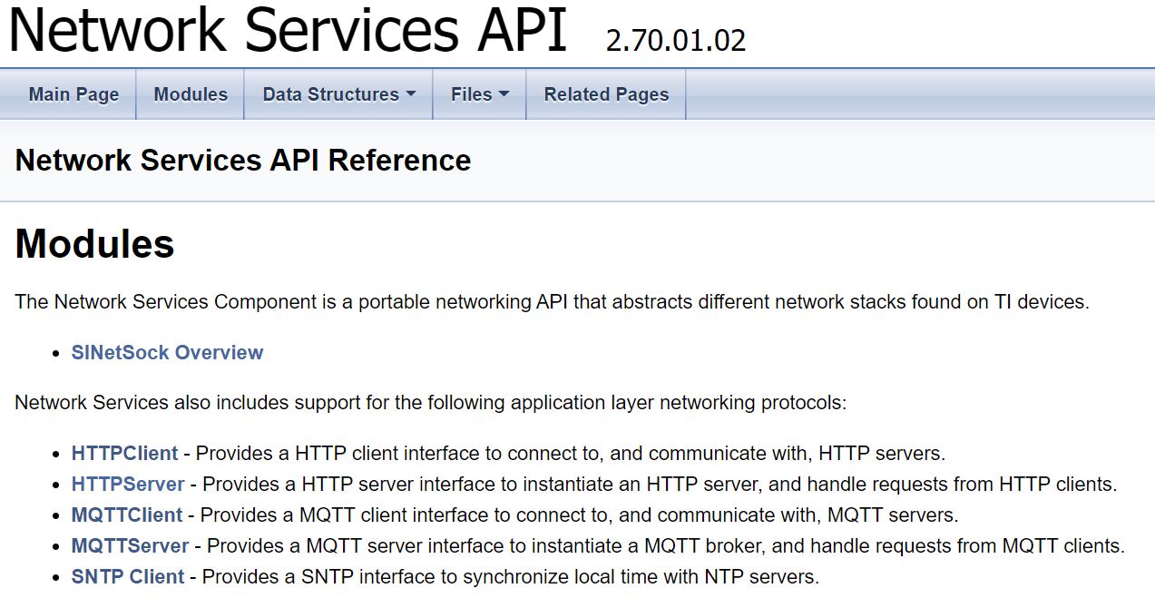

我所指的网络服务 API
    SlNet* API 是 sl_ API (SimpleLink API)的包装程序。 此 API 的原因是为无线和有线(MSP432E4)器件提供一层。 SlNet* API 也在 http 服务器、MQTT 等其他库中使用 通常,如果您想使用 TI 更高层的库,则应使用 SlNet* API。
    1月
    添加到 JAN 回复后、slNetSock 仅是 sl_Socket API 上的包装器。 它是套接字层的抽象、可以在不更改应用程序代码的情况下替换底层 IP 接口。
    如果您不使用 MSP432E、则应坚持使用(默认)一个网络接口(wlan0)。

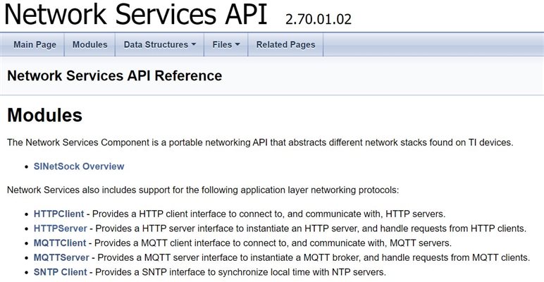

    可在 SysConfig 中添加哪些16个接口用于网络服务
    这是为了启用更多 IP 接口。 目前仅支持一个("wlan0")。
