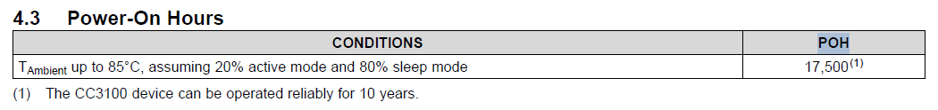

我在 CC3100MOD 数据表中看到、该模块只能运行17、500小时(假设开启时间为20%、关闭时间为80%)。 数据表的第4.3节"上电时间"中提到了这一点。 这是否意味着、如果我们运行器件的时间大约为10分钟、而运行时间大约为10分钟、那么 CC3100MOD 模块将持续4年? 如果是、我想知道为什么会对该器件产生这样的限制?
此外、我是否可以使用该器件持续通电? 在一个这样的例子中、我们将器件保持通电8个月、器件最终无法通信(这意味着器件不会响应任何 SPI 命令)。
TI 是否有 Wi-Fi 模块、没有17、500小时的工作寿命限制?

    此参数与 TX 时间(器件正在传输数据时)相关。 请阅读 此 CC3200答案、该答案也与 cc100相关。
    CC3120器件的 POH 列为87600小时(10%时间 PA 开启)。

    在这种情况下、是否有任何 Wi-Fi 模块可以持续供电10年(或至少5年)并以80%的时间传输数据(怠速时为20%或更低)?

    您的应用是什么? 因为我无法想象这样的应用、在这种应用中、您将会在如此长的时间(80%的时间)内启用 TX。 我不知道这是否可能、当器件连接到基础设施 AP 时、传输频率如此之高。 使用收发器模式的情况下。
    这种 PoH 限制源于芯片内硅树脂功率放大器的耐久性。 此外、还针对较差情况(85°C)规定了相应的值。 对于较低的温度、预期 POH 值将更高。 但数据表中未说明该值。
    SimpleLink CC31xx 器件的 POH 声明为:
    CC3100 (第一代):
    =~10年、TX 20%、80%空闲(RX、睡眠等)
    CC3120、CC3135 (第2代、第3代):
    =~10年、TX 10%、90%空闲(RX、睡眠等)
    TI 还提供 WiLink 器件。 有关 POH 值、请参阅相应的数据表。 例如、对于 WL1831MOD:

    再次感谢您的回复。 我们拥有客户希望从传感器获得实时数据的应用。 在这些情况下、我们会在进行中的传输完成后启动下一个传输。 数据收集速度快于 Wi-Fi TX 速度、因此 Wi-Fi TX 无法等待。 当然、我们可以在两个 Wi-Fi TX 周期之间引入一些时间差距、但我们尝试以可能的最高速度在服务器上推送数据。
