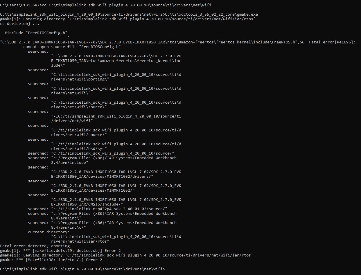

我正在尝试将 NXP i.MXRT 1052时间戳 API 移植到 CC3135、以形成 simplelink.a 文件。
我已按照以下步骤创建 simplelink.a 文件:
我已经在 cc_pal.c 中插入了时间戳 API 定义、在 cc_pal.h 中声明了时间戳 API、并在 user.h 中包含了 API 的相应#defines
然后,我使用 以下命令通过命令提示符进行编译:
1. cd C:\ti\simplelink_sdk_wifi 插件_4_20_00_10\source\ti\drivers\net\wifi
2. c:\ti\xdctools_3_55_02_22_core\gmake.exe
我收到以下错误。
现在、根据该错误、如果我使用#include "freeRTOSConfig.h"包含 FreeRTOSConfig.h 文件 、则会出现该错误、因为不包含其他一些文件、以此类推。
我是否按照以下步骤正确地使修改后的 cc_pal.c、cc_pal.h 和 user.h 中的 simplelink.a 文件?
如果没有、请说明正确的程序、因为程序员指南中没有提供该程序。

    有关错误、请浏览上述命令提示符快照。
    在上面提到的生成 simplelink.a 文件的过程中是否有错误?
    您用于重建 simplelink.a 库的过程是正确的、因为您只需从该源/ti/drivers/net/wifi 目录运行 gmake 工具即可。
    要检查的主要内容是确保您提供了顶层 imports.mak 文件中所有所需资源的路径。 您是否已确保更新了该文件、以便提供 FreeRTOS 安装目录?
    Michael
    是的、xdctools 包含的路径错误、我已经更正了。 它解决了我的问题。
    谢谢你。
