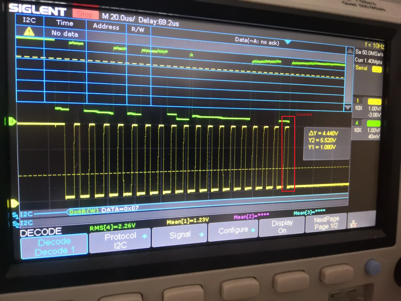

我正在尝试将我们的项目之一从"使用休眠间歇性连接"切换到"始终使用 LPDS 连接"。  退出 LPDS 时、I2C 有一些问题。
LPDS 退出后的第一个 i2c 请求始终返回 I2C_STATUS_INCOMPLETE。 以下请求返回 I2C_STATUS_BUS_BUS_BUS_BUSY。
当使用示波 器查看信号时、我可以看到正在写入的地址和数据、但当相关读取发生时、SCL 保持低电平、并且我从 I2CMasterIntStatusEx 中获得意外的 I2C_MASTER_INT_STOP。
如果代码完全相同、并且在 LPDS 退出后添加了 i2c_close/i2c_open、则可以正常工作。
我可以在 I2CCC32XX.c 中看到 、I2CCC32XX_postNotify 函数在 LPDS 退出时正确地调用 I2CCC32XX_initHw。 但是、这似乎不足以正确复位 i2c 主器件。
我在阻塞模式下使用 i2c。

    不需要从器件不需要更多数据、它是 OK 和 NOK 情况之间完全相同的条件。 唯一的区别是 i2c_open/i2c_close (不影响 sda/scl 行)。
    我强烈假设是 cc 将 SCL 保持在低电平、这是因为检测到停止条件或 LPDS 退出后停止条件出现问题。
    这是我获得的调试输出。 我们可以看到序列是相同的、不同之处在于在函数 I2CCC32XX_hwifxn 中 、intStatus 读取为1088 (0x440)而不是1024 (0x400)。 这意味着检测到一个停止条件。
    左= LPDS 之后的 NOK
    右=在 LPDS 之后正常
    是由于时间变化小吗? 或停止条件检测出现问题?
    有什么关于如何进一步调试的想法吗?
    在任何情况下、我都看不到从器件是如何产生差异的。

    尊敬的 Vince:
    这是左侧的图片、左侧检测到的停止时间太早、右侧的图片具有正确的顺序。 两者之间的唯一区别是、在执行请求之前、在右侧添加了 i2c_close/open。
    /cfs-file/__key/communityserver-discussions-components-files/968/2020_2D00_08_2D00_13-14_5F00_02_5F00_08_2D00_New-Text-Compare_5F00_-_2D00_-Text-Compare-_2D00_-Beyond-Compare.zip
    (我无法发布此图像... 所以这是一个拉链……)
    下面是交换的范围捕获。 (黄色= SCL、绿色= sda)
    最后一个时钟时的缩放。 我们可以看到、sda 在 SCL 下降后上升、因此不应将其检测为停止条件。
    您好、Cedric、
    是的、这看起来 I2C 外设在唤醒时未正确配置。 您能否验证、如果在 LPDS 之前调用 i2c close、在 LPDS 之后调用 i2c open、它是否按预期工作?
    我将向我们的内部研发团队报告这一情况、以便为将来的发布提供解决方案。
    这是否是您问题的可接受解决方案?
    BR、
    Vince
    尊敬的 Vince:
    是的、当在 LPDS 之前关闭并且在 LPDS 之后打开时、也可以正常工作。
    我只需要从主任务调用 i2c_open、通过 Power_registerNotify 的回调执行该操作时、我会得到一个堆栈溢出。
    感谢您将其报告给研发部门!
    此时我将打开/关闭。
