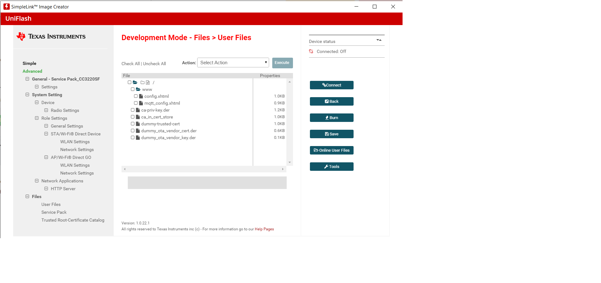

    我已经在 9.1.3中阅读了用户指南、但您能提供一个如何闪存的小示例。 我做了几次计时、但仍然没有成功。 请你帮我很多忙

    您好、Jan、
    如果我错了、请检查并更正我。
    正如我使用这种方法、但 HTML 页面完全没有加载。 以下是随附的图片请 告诉我是否正确。
    Manish、您好!
    当您插入一个如192.168.1.123/config.XHTML 的完整路径时、您的文件 config.XHTML 和 MQTT_config.XHTML 应该可以正常工作。 如果未显示文件、则表示您没有正确配置 Web 服务器(在 AP 模式下启用 Web 服务器、设置正确的端口等)
