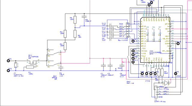

部分原理图如下所示

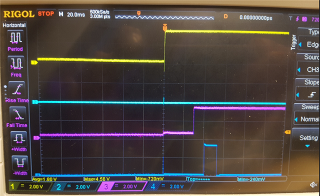

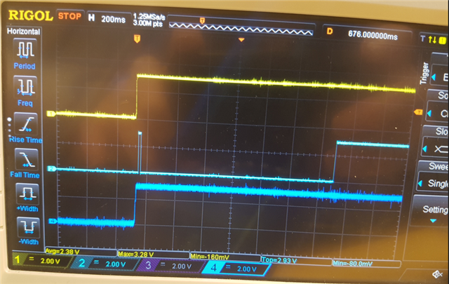

    顶部的迹线是电池电压
    下一个迹线是在 SoM 上测量的 Vbat
    下面的迹线是 nRST 线。
    上面的捕获是在我添加了"低启动"电路之后获取的、因为我注意到开关抖动产生了大量飞溅物。
    这仍然不会导致完全复位。  有时、我可以通过打开、等待几分钟、然后关闭再快速打开来"欺骗"。
    我想到底发生了什么、SOM 的断电检测器会在这些条件下运行
    我注意到、内部复位电路不会使 nRST 延迟太多、即使延迟完全来自 Vbat 线路。
    即使我在 nRST 线路上添加了一个电容器(已尝试10nF 和100nF)、尽管 nRST 随后的上升速度更慢(正如您的预期)、SoM 仍然无法完全重新启动。
    正如我所说的、我可以通过短暂地将 nRST 短接至地然后释放来可靠地启动芯片。

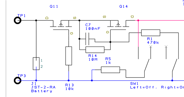

    我的电源输入电路目前如下所示:
    Q11故意"反向接线"、形成了一个反极性保护电路、我之前已经使用过很多次。
    滑动开关现在不直接切换电源、而是用于导通 Q14、启动时间常数由 C7和 R1确定。
    (我已经做了改变、因为如果我通过开关直接冲击电池上的2x100uF 电容、可以看到电池电压短暂崩溃到大约1.5V、并且突然浪涌会产生大量尖峰)
    当电源开关关闭时、R14消耗 C7 (尽管需要几秒钟时间)
    当器件关闭时、R5会将电荷转储在2 x 100uF 中。
    仅为方便起见、我使用相同 CC3235MODASF 开发的另一款产品使用相同的反极性保护、但由于该产品上有其他器件需要3V3电源轨、因此电池需要基于 TI TPS61322为 SMPS 供电。  在这种情况下、电池在启动时绝对需要花费大约25毫秒、因为 SMPS 巧妙地尝试将去耦合器升至3V3、但 SMPS 的输出 大约需要15ms 才能达到3伏。  同样、该产品的 nRST 信号也没有明显的延迟-它似乎只是跟随 Vbat 信号。

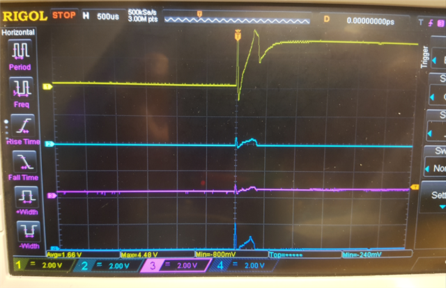

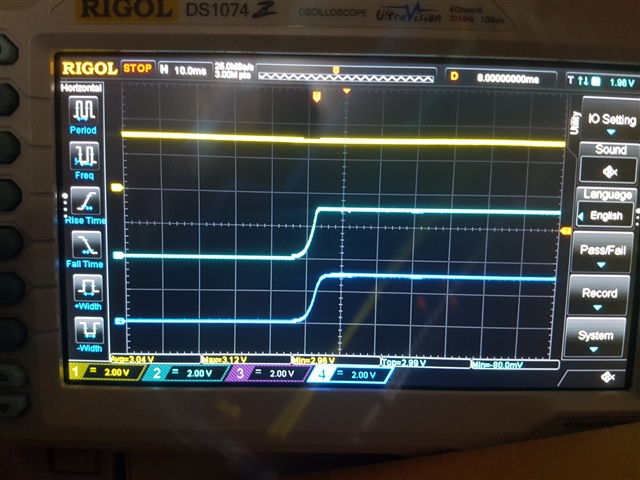

    以下是请求的示波器跟踪
    首先、这是使用我添加的"软启动"电路进行的斜升、除了连接到 nRST 的"范围探针"外什么都没有。
    顶部迹线是输入的电池功率、中间的迹线是 Vbat 斜升
    底部的一个是 nRST
    nRST 上升过程中肯定没有以毫秒为单位的延迟

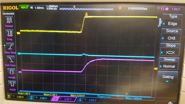

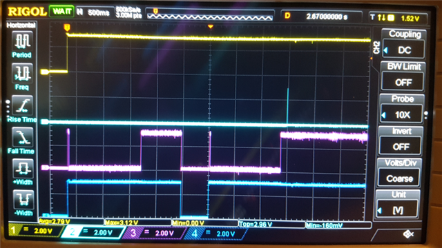

    在回答您关于 SOP 行的查询时、我在观看 SOP2时捕获了上电:
    顶部迹线为 Vbat、中间迹线 SOP2、底部迹线 nRST。  注意、时基现在是每 div 200ms。
    您将注意到在 SOP2线上短暂"上"(这不是浮点、是硬上拉)、然后变为低电平、大约1.3秒后再次变为高电平。

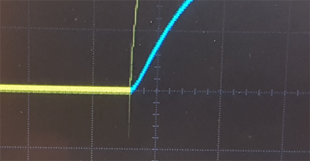

    放大初始转换:
    我们可以看到、在 nRST 斜升后大约10ms 时在 SOP2上发生此 hign、并持续大约15ms。  "低电平"周期持续大约1.35秒。
    在 ROM 启动阶段、似乎有些东西(绝对不是我的应用、它不会接触 SOP2)正在晃动 SOP2线、并且需要很长的时间才能完成。  我之前曾观察到使用此 SoM 的完全不同的项目中 SOP2被拉高、但从未深入研究过。

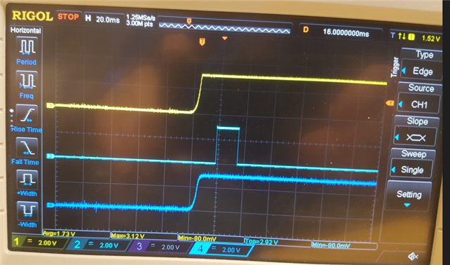

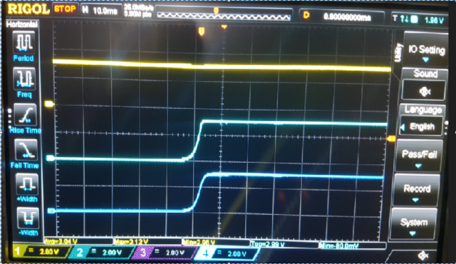

    我现在又花了半天时间观察"好商品"和"坏商品"。  在下面的布线中、黄色是 Vbatt 线、青色是 nRST。  垂直刻度为1V/div
    我不认为"自由电容"理论真的适合我,因为 nRST 斜升在我看来完全一样的"好单元"作为"坏单元"。  我将看到一个大约为1.06ms 的时间常数。  上拉电流在2.8V 电源下测量到27uA、即100k 上拉电阻、因此复位线上的电容为1.06ms => 10nF、这符合预期。

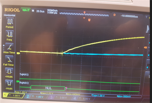

    我注意到的是、开关关闭时有时会出现大量的"散列"。  下面我们举例说明:
    放大转换点:
    这里还有一个放大的示例
    在第二个示例中、负偏移明显为-0.8V、因此实际上可能更大
    示波器接地和 Vbatt 采样点直接跨 SoM 旁边的2x100uF 电容器、因此我认为这是"真实的"、而不是测量赝像。
    我已经设法通过改变拓扑来"驯服"这一点、使开关在反极性 FET 之前出现、并且我已经增加了栅极电阻器、以便与 FET 的输入电容相结合、我们可以得到大约250us 的斜坡。
    凭经验、如果系统不启动、我经常可以通过将其关闭然后再合理快速地再次开启来使其停止。
    以下是成功"第二次尝试"的屏幕截图:
    您将注意到、Vbatt 和 nRST 没有时间衰减回零、而是在它们大约为1伏时、第二次导通。
    我认为这里正在发生的是、"黑出"检测器实际上负责在此类启动中复位芯片-而不是上电复位电路。
    此 SoM 的问题之一是 nRST 阈值非常低-只有0.6V。   如果以大约1.3V 的电压触发施密特触发、我们会感到更加舒适!  然而、这不会改变...
