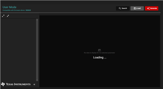

您好、专家:
我可以在 wifi 工具箱 v2.0.11中运行 ini composer。
但在 v2.0.13中失败。
屏幕截图如下所示。
日志如下所示。
2024年04月29日21:41:26,511:搜索免费端口...
2024年04月29日21:41:26,511:在7777找到空闲端口
2024年04月29日21:41:26,543:正在启动 WebServer...
2024年04月29日21:41:26,574:在 http://127.0.0.1:7777上服务
2024年04月29日21:41:27,555:正在启动 UI...
2024年04月29日21:41:51,665:INI Composer 版本:1.0.5-IC
2024年04月29日21:41:51,678:/ini-composer/api/initialize 上出现异常[GET]
回溯(最近的调用最后):
FULL_DISTING_REQUEST 中的文件"flask\app.py"、第1513行
dispatch_request 中的文件"flask\app.py"、第1499行
文件"flask_rested\___init_.py"、第467行、位于包装程序中
文件"flask\views.py"、第83行、视图中
在 dispatch_request 中的文件"flask_rested\__init__.py",第582行
文件"ini-composer\restapi.py"、第155行、位于 get 中
_init__中的文件"ini-composer\linearparser.py" src、第61行
generate_cache_db_from_cc33conf_default 中的文件"ini-composer\iniparser.py" src 第178行
create_db_from_conf_folder 中的文件"ini-composer\iniparser.py" src 第141行
create_db 中、文件"ini-composer\dbcreator.py" src、第345行
文件"ini-composer\pars\cpy\dbcreator.py" src、第58行、在_parse_ini_file 中
UnicodeDecodeError:'CP950'编解码器无法解码位置656中的字节0xe2:非法多字节序列
2024年04月29日21:41:51,711: exception on /ini-composer/api/request-data-base-table [post]
回溯(最近的调用最后):
文件"ini-composer\restapi.py"、第228行、POST
AttributeError:"NoneType"对象没有属性"get_table_from_leaf"
我能知道如何解决吗?
Br、
弗兰克

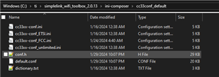

    嘿、Frank、
    您能否转到"清除历史记录"设置并清除缓存以查看这是否有效?  在我的终端上没有铬的问题。
    您是否还可以共享位于以下目录中的文件的屏幕截图:.../simplelink_WIFI_toolbox_2.0.13\ini-composer\cc33conf_default
    迪伦、
    清除缓存和历史记录设置不起作用、问题仍然相同。
    文件目录如下所示。
    Br、
    弗兰克
    嘿、Frank、
    我建议卸载然后重新安装。 这是我能想到的最好的选择,因为这个问题似乎只适用于你。

    嘿、Frank、
    您是否偶然使用了中文版的 Windows?
    仅供参考、2.0.12及更高版本的 cc33xx-conf.ini 文件中有一些非 ASCII 字符。  导致问题的好机会...
