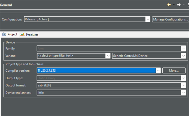

我尝试将 OTA 工程导入 CCS、但收到错误消息、指出未安装编译器。
SDK 版本7.10.0.13
CCS 12.4.0.00007
ARM Clang 编译器工具2.1.3.LTS
ARM 编译器工具20.2.7
****构建完成****
发生构建文件生成错误。
此项目使用当前未安装的编译器版本创建- null [Arm]:
-请参阅"帮助>安装新软件"并选择"代码生成工具更新"以检查此编译器是否可通过 CCS 更新获得。
-访问 CCS App Center 获取最新的编译器支持。
-或者下载并安装编译器[http://software-dl.ti.com/codegen/non-esd/downloads]、然后通过"Preferences > CCS > Build > Compilers"将其注册到 CCS。
构建已停止..
    我不确定原因是什么。 我将尝试向 CCS 专家咨询。

    [QUOTE USERID="466584" URL="~/support/wireless-connectivity/wi-fi-group/wifi/f/wi-fi-forum/1357276/launchxl-cc3235sf-rebuild-ota-a-fail-due-to-compiler-that-is-not-currently-installed ****构建完成****
    发生构建文件生成错误。
    构建已停止..
    我可以重现此错误。 当我检查项目元数据文件时、某些东西会消失。 我需要跟进 CCS 构建专家。
    问题是、在.cproject 文件中、编译器版本为空。 CCS 始终等待某个值、如果该值为空、则会导致内部异常。
    我提交了一个内部错误。 即使该字段为空、CCS 也应该能够处理而不会导致异常:
    https://sir.ext.ti.com/jira/browse/EXT_EP-11748
    这个 SDK 示例为什么一开始就使用空值这一个问题。 这通常不应该发生。 生成示例的方式可能存在一些错误。
    权变措施是手动填充.cproject 中的值。 对于此示例、请修改项目文件夹内.cproject 文件中的第29行。 看起来此项目使用了编译器版本18.12、因此您可以指定"18.12"、CCS 将尝试找到最接近的匹配项:
    "="">18.12 " ValueType="string"/>
