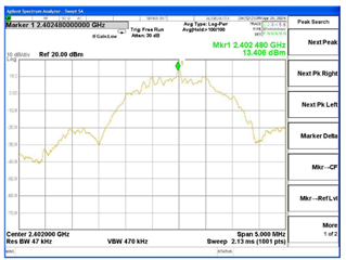

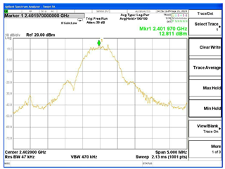

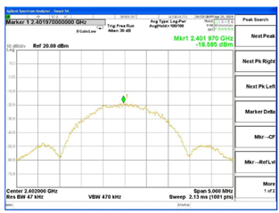

    我们 知道 2,402,2426和2480MHz 保留用于广播、但测试机构需要2402和2480MHz 用于 BLE 2M 的低通道和高通道测试。 用于 CC33xx 的无线电工具是否会在将来的更新中为 BLE 2M 启用这三个通道? 我没有在其他 TI 的 BLE 产品中看到这三个通道对于 BLE 2M 是禁用的。
    目前、我们在 Linux 平台中尝试了一些命令、但这些命令都无法正常运行。
    1. HCL_LE_TX Transmitter_Test、该命令不使用 频率偏移、 但 TX 功率非常低。
    2. 我们尝试了设置 TX 功率命令"HCI EXT SetTxPowerCmd",但它没有按预期工作。 我们获得的最佳功率是值为2时大约-7dBm。
    3.我们 在 Transmitter_Test 1M 中尝试了 HCL_LE_BLE、它可以使用正常的 TX 功率且没有频率偏移、但在 BLE 2M 中不能。
    4. HCI_EXT_EnhancedModemTestTx (0xfc27)、您建议的命令。 此命令可以使用大约15dBm 的 TX 功率、但频率偏移很大、大约为500kHz。
     由于缺少 BLE 2M 数据、我们无法完成监管测试、我希望我们可以解决该问题。 感谢您的支持。
