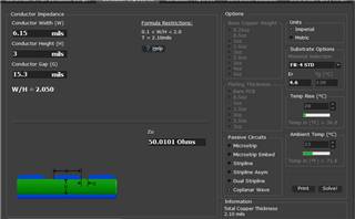

尊敬的专家:
在先前的 E2E 问题之后、
如果我们计算出导体高度为3所需的参数、则结果为宽度为6.15mil、间隙为15.3mil。
根据相对介电常数为4.6、堆叠表单写入4.2、计算是否正确?
