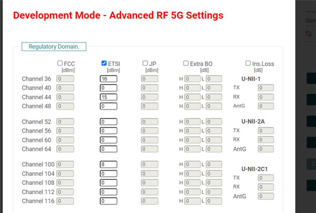

我在调试 CC3135时遇到以下问题。 您能帮我回答吗?
1.如何查询 wifi 所在的频道?
2.在 CMW100信令测试中,5G WIFI 100信道不能按国家代码 EU 和 US 注册,但可以按国家代码 RU 注册。 这样做的原因是什么? 它是否与 DFS 相关?
3、如何配置2.4G wifi 和5G wifi 的功率?
我在 Uniflash 手册中看到、5G 的优势可以设置为5G 电源。 例如、在下图中、我将 EU 的36通道功率设置为16dbm、烧录固件、重新启动电路板、并测试功率与将其设置为0dBm 时相同。 是否有任何设置错误?
请帮助回答上述问题、谢谢!

    至于获取 Wi-Fi 通道、您是否指的是连接到 AP 的时间? 基本上、您可以调用 API 来获取连接信息。
    sl_WlanGet (sl_WLAN_CONNECTION_INFO、NULL、&Len、(_u8*)&WlanConnectInfo);应获得 WlanConnectInfo  结构(请参阅 wlanConnectInfo)。 它包含 ConnectionInfo 联合和信息。
    对于 Uniflash 监管图片、这些不是输出功率、而是从最大配置值的退避(根据数据表)。 因此配置16表示从最大值后退16dBm。 在 EU 下、如果您配置为 EU、您应该会看到差异。
    你说100频道不能注册是什么意思? 您的意思是 CMW 看不到传输出来吗? 欧盟和美国的信道100处于 DFS 下、因此不允许传输。
