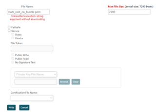

我尝试使用"Online User File"功能将证书文件上传到文件系统、但遇到"Unhandled Exception:string argument with an encoding"。

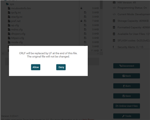

2.使用添加文件功能上传新的 multi_root_ca_bundle.pem。 并且将弹出错误消息、
    行尾似乎需要更改为 LF。 如果按"允许"、您是否能够将文件添加到 uniflash?

    是的、我确实按下了"Allow (允许)"按钮。 但是、仍然显示 "Unhandled Exception:string argument with a encoding"
    我认为您的文件名不正确、包含不允许使用的 Unicode 字符。 这可能发生在没有使用拉丁字母的国家(我认为这可能是你的情况根据你的昵称)。
    下面将介绍该异常的含义。 是的、Image Creator 是在 Python 编写的。
