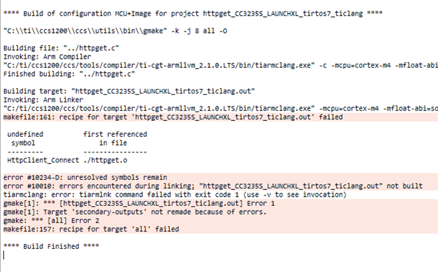

我们已尝试包含 OtaHttpClient.h 来进行 http 请求。 但是,在调用方法(例如 Httpp Client_Connect)时,出现未解析的符号错误。
int16_t sockId = Httpp Client_Connect (NULL、05000、0、NULL、 0);
我们还在项目属性中添加了指向文件搜索路径的路径。
我们是否需要采取任何其他步骤来确保正确进行链接?

    您为什么添加了 OtaHttpClient.h?
    这只能在 IT 库的上下文中使用。
    在 Httpget.c 中、您已经 包含了 httpclient.h、并且默认情况下具有与 httpclient 库连接的示例。
    感谢您的答复。  此处打开了一个单独的 E2E 问题 、用于描述 HttpGet 示例存在的问题。 我们正在尝试使用 OTA http 函数作为可能的权变措施。
    您不应使用 OtaHttpClient -我们正在尝试删除它(即使在 SDK 6.10或更高版本的 OTA 中也完全不使用此代码,并且仅供旧版用户使用)。

    首先、请勿使用 OtaHttpClient、而是使用 SDK 的标准 HttpClient。
    我不知道你为什么会得到响应-这是没有道理的。 请检查应用程序代码并参考 HTTP GET 示例(您可能发现的内存缓冲区错误)。
