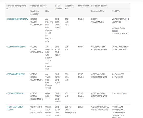

Merhaba, Ben Konya Selçuk üniversitesi Elektrik eloktronik mühendisligi ögrencisiyim ć.
Bıtırme stajımda cc2564 Entegresi ile bir 蓝牙 aplikasyon geliştirmek istiyorum。
Yapmak istedigim proje icin kendime bir adet cc debugger edindim fakat debug yaparak entegrayi programlamak icin herhangi bir driver bulamıyorum á。
örnegin uart, spı veya GPIO islemleri icin herhangi bir Örnek kod parcası buulamıyorum . Heidim entegrenin kütüphanelerine ulaşarak Bluetooth stack yapısını içeren bır uygulmayı CC2564 Entegreme yükleyerek debug yapmak.
Bu konuda bana perphal veye BLE stack driverlerini IAR için yardımcı uygun sekilde kullanmam çalışma alanına olabilir misiniz?
Driver dosyalrınızı web sitenizden maalesef indredime. Teşekkür 评论

    我们提供的蓝牙堆栈取决于您计划用于 CC2564的主机处理器。 例如、从技术上讲、适用于 MSP432的 Bluetopia 栈是适用于 MSP432 SDK 的插件、它使用该 SDK 中的 GPIO/SPI/UART 驱动程序。
    如果您访问我们的 Bluetopia 协议栈的下载页面、
    https://www.ti.com/tool/TIBLUETOOTHSTACK-SDK
    您会找到这个列表、其中包含我们所有支持的堆栈以及为哪些 IDE 创建项目。
    请注意每个堆栈所需的主机。
    您是否能够下载这些堆栈?
