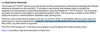

尊敬的社区:
CC3x20用户指南的第18页中、给出了 SPI 驱动程序同时支持大端字节序和小端字节序。 但在驱动程序软件中、我无法找到可以如何更改端字节序。
SPI 驱动程序的默认端字节序是什么?如何更改?
谢谢。此致、
斯瓦普尼尔
    尊敬的 Swapnil:
    该部分是指一个驱动程序、其中外部 MCU 通过 SPI 驱动程序与 NWP 进行通信。 不过、您似乎需要更改 CC3220上 SPI 外设的字节序。 您能否澄清一下您打算更改哪些项目?
    您好 Sabeeh:
    感谢您的答复。 我想 知道开发应用的 ARM 处理器的默认 SPI 字节序。 对于我的应用、我需要以小端字节序格式发送 SPI 数据。
    斯瓦普尼尔
    尊敬的 Swapnil:
    在硬件中无法更改 SPI 外设的字节序。 不过、您可以编写代码以更改应用程序中的数据、然后将其发送到 SPI 外设。
