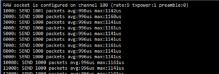

我使用两个  LAUNCHXL-CC3235SF 以高比特率测试原始数据包。
修改网络终端示例以启动 send/recv (消息末尾的代码)
一侧发送步长为1ms 的数据包。

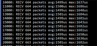

但是、如果我尝试取回所有数据、则结果非常糟糕
此外、我尝试了单线程(非 RTOS)项目。 结果好很多、但仍然不好
和另一个测试。 如果我发送1200字节而不是1536 (取消注释//size = 1200;在代码中)、则结果如下。 请注意"Max" RECT 周期
那么、问题是:是否有任何方法可以发送和接收具有高数据比特率的原始数据包? 我需要真正的低级、不需要任何软件包和超时

    收发器模式未针对处理高吞吐量进行优化、因此毫无疑问它不能被视为可靠(即可能存在丢包)。
    根据您的实验、NWP 内部 RX 缓冲区似乎已满-因此数据包被驱动。 您可以 尝试简化 Rx 循环、以减少从 NWP RX 缓冲区提取数据包时的延迟(因为即使上下文开关也会影响性能)。
    谢谢。 在一些测试后,如果我使用步骤1050我们都为 recv 和 send 侧,我没有损失(每秒950个包-全部收到)。 所以,这似乎是最好的结果,这是可以实现的。
