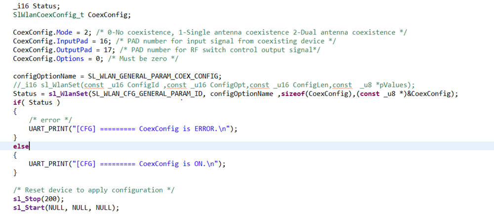

   我们正在尝试使用 PAD16 (引脚7)来启用共存功能。  无论出于何种原因、SimpleLink 启动/停止例程都会影响 GPIO 引脚的有效状态。
我们完成了以下代码更改以配置 BLE 共存。 它无法正常工作。
因此、为了监控输入焊盘引脚的状态、我们添加了以下调试代码。 我们观察到、在从外部将输入 PAD 引脚的状态更改为低电平和高电平后。
则不会被检测到、并始终保持低电平。 如果我们在上面的配置中删除了 sl_stop 和 sl_start、那么它可以正确检测到状态
因此、请查看代码并提供解决该问题的建议。
    您为何尝试从主机读取 GPIO? 基本上、您不需要这样的访问、例如 COEX 由 NWP 处理。
    如果  在应用共存设置之前读取有效-则行似乎正常工作。
    我想是有原因阻止主机在配置为共存选项后读取引脚值(因为引脚 由 NWP 管理)
    我需要在内部进行检查、以便更好地了解导致这种情况的根本原因。

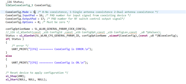

    我认为共存设置是从 Uniflash 完成的(请参阅 COEX_demo/docs/下的说明)、因此您可能需要首先使用 uniflash 进行配置(然后启用 sl_WlanSet  (SL_WLAN_CFG_GENERAL_PARAM_ID)。 , SL_WLAN_GENERAL_PARAM_COEX_CONFIG,...)命令)
    BTW。 您是否可以通过示例中使用的 MODE=1 (单天线)进行检查。 通过查看接口(wlan.h)和 程序员指南、  我 只能看到支持0和1。
    typedef enum
        SL_WLAN_COEX_MODE_DISABLED,
        SL_WLAN_COEX_BASIC_SINGLE_ANTENNA                                                 /*BLE coex with shared antenna (switch)*/
    }SlWlanCoexMode_e;
     双天线支持(2)  可以在以后的 SP 中添加-因此请确保使用的是最新的 SP (4.13.0.2)。

             我们已审查了最后一次在 E2E 上收到的反馈。 此外、我们还使用最新的 SP (4.13.0.2)。
            我们已经尝试了两种方法来配置共存。

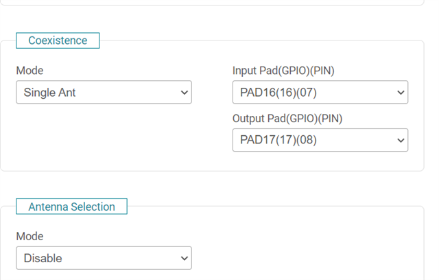

    1. 下载 UniFlash 软件、如下所示
    1. 如下所示下载固件
    并检查输出线对输入线的响应。 但未观察到任何变化。

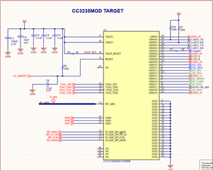

    根据提供的信息、我无法从硬件角度进行识别。 我是否在某处遗漏了原理图?
    尊敬的 Dylan:
           我已经插入了控制器部分的快照。 Co-ex 引脚 GPIO 由另一个控制器控制、但为了进行测试、我们 通过连接到 VCC 和 GND 来模拟来自微控制器的控制信号、从而在外部控制该引脚。 在此测试期间、同一引脚上也有下拉电阻。

    我认为原理图没有问题-为 BT_COEX 配置了一个可行的 GPIO。 他们的测试方法似乎也是合理的。
    BT_COEX 线路置为高电平时、似乎您期望 WiFi 活动为零、是这样吗? 请注意、共存不会影响5GHz 运行、因此无论 BT_COEX 信号的状态如何、该频带上的 WiFi 活动都将继续工作。
