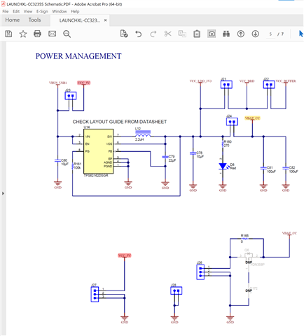

我一直在测试 CC3235 MCU、以替换物联网系统中的 MSP432。 我有一个与 CC3235 SDK 中的 power_measurement 示例相关的问题。
因此、我让 MCU 进入循环休眠模式、并且每小时唤醒一次、将进入休眠的时间记录到 MCU 上的本地文件中。 在测试时、通过 EVM 的 USB 电源从电池中只剩大约4天了。 我正在使用 此处链接的伏尔泰克 V25电池。 我知道这个电池有一个常开功能,应该防止在低电流时电池切断,我很确定它是激活的(它应该是开. 如果您认为这可能是问题、请告诉我。
使用此电池为该 EVM 供电是否会出现任何问题以进行功率测试以及进行可能的部署? 我不确定使用+3.3V 引脚和 GND 通过电池供电是否更高效。 我阅读了一篇文章、其中说明了如何以这种方式为 CC3235 EVM 供电、我在文档中找不到这是否降低了/提高了效率。
提前感谢您的任何帮助、
格雷戈

     您是否阅读了说明如何 CC3235 SimpleLink Wi-Fi LaunchPad 开发套件硬件中为 CC3235 EVM 供电的章节"2.5.2电池供电 CC3235 LaunchPad 套件"的内容?
    您是否在实际应用中 6V 电池 还是使用 LDO 或某种电源管理技术来降低电压? 如果使用高于~3.3V 的电压、请注意建议 CC3235的最大电压为 3.8v VBAT_CC (J26上的3.3V 引脚)上。
    虽然使用 J23跳线(引脚用于 USB 提供5V 电压)会通过 LDO 输送电源、该 LDO 可将电压从 17伏 降至建议的 3.3V、 但当然会影响功耗(  有关详细信息、请参阅 U14 TPS62162及其数据表)。
    另请注意、可以选择 放置一个反向电压保护 MOSFET (即 FDN358P)、但电路板上未安装该二极管。
    最后、您是否亲自测量过消耗的功率? 请注意、电路板上连接的任何其他元件也可能影响功耗、如 LED。 我建议您参考 CC3235S/CC3235SF SimpleLink Wi-FiRegisteredLaunchPad 设计文件中的原理图 ,了解如何根据您的需求更高效地为电路板供电。

    很抱歉、我花了很长时间才拿到这个。 我一直在努力解决各种 CC3235设计问题。 是的、这就是我查看的详细说明供电方式的文档。
    在到目前为止的测试中、我只将 USB 电源与我前面提到的 USB 伏尔塔克电池配合使用。 我 有一点困惑:您说通过 LDO 为 MCU 供电需要 J23、但为什么 您链接的文档的第2.5.1节说您需要 J24和 J21? 如果我只想使用此 USB 设置进行下电上电测试、是否需要所有 J24、J21和 J25? 这可能就是我在这里的误读。
    感谢您指明了 LDO 的方向。 我想它会影响功耗、但不知道如何。 我会进行深入研究。 我真的在尝试在一个项目中使用这些 USB 电池、因为它们很容易买到、但是如果你对客户通常使用以获得较长运行周期而不更换的电池有任何建议、请告诉我。
    还有一点很小、您链接的文档中的表5提到使用 J27作为"+5V 电源输入"、但这是唯一提到它的地方。 我假设这是一个误差、或者 有没有一些方法可以将其用作+5V 输入 (请确保在我自己尝试之前)。

     Greg、您好!
    使用提供的跳线可选择如何为器件和电路板供电。 请注意、网络名称 VBAT_CC 直接为器件供电、VCC_BRD 为电路板上的所有其他组件供电。  因此、根据您要在电路板上使用的元件、只有 J24是必要的。 虽然 如果使用仿真电路与 UART 或 JTAG 通信到器件(参见 Launchpad 的顶部)、但 也必须安装 J22 (VCC_BUFFER)和 J21。
    如原理图所示、J27上的第1个引脚可用于直接为 LDO 提供5V 电源。
    我强烈建议 您查看 CC3235S/CC3235SF SimpleLink Wi-FiRegisteredLaunchPad 设计文件中的 LAUNCHXL-CC3235原理图。
