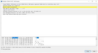

    您好、Sabeeh:
    1.我可以通过使用:[仅从我的笔记本电脑 ping 命令]将数据包发往我的地址
    iw phy0 WoWLAN 启用模式-:-:-:-:-:-:08:00:45:-:-:-:-:-:-:-:-:01:-:-:-:-:-:-:-:c0:地址

    UDP 数据包唤醒器件是否可以从暂停模式唤醒? 已尝试为 IP 地址和 Mac 地址设置过滤器。 但当上述数据包被接收时、没有一个器件能够唤醒挂起模式。 下图显示了数据包中涉及的各种协议。
