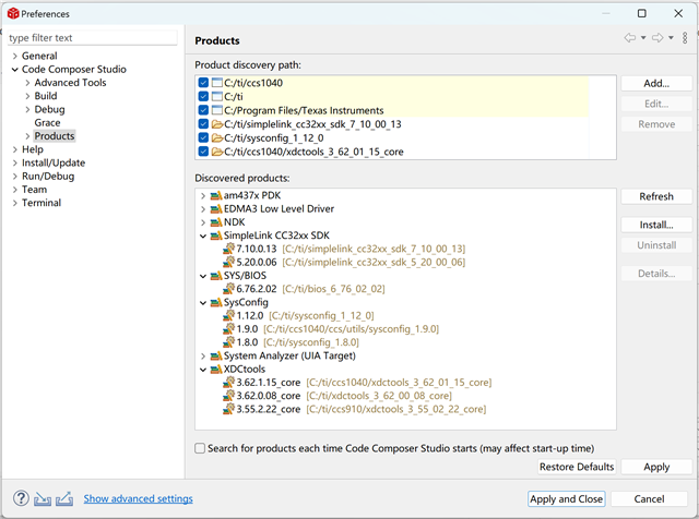

可以编译和传递工程、并且可以使用 uniflash_6.4.0将程序编程到电路板上、然后执行。 但是、当主板连接到自己手机的无线网络时、程序中的 TIRTOS 计时器会在反复与移动热点断开连接时停止工作。
然后在 sl_WlanConnect 函数中阻止。

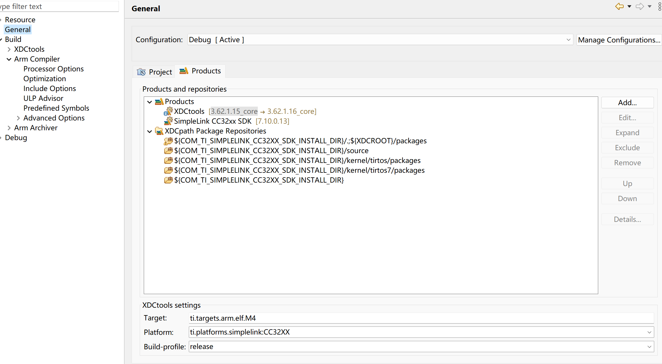

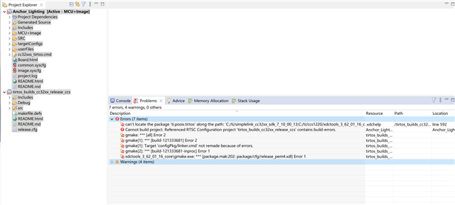

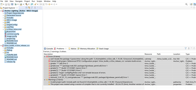

我怀疑 SDK 版本太低、所以下载了最新的 SDK - simplelink_cc32xx_sdk_7_10_00_13+sysconfig_1_12_0。 但是、下载完成后、项目无法编译、并且出现以下编译错误。 我应该怎么做才能使项目编译并通过? 问题在于哪里?
描述资源路径位置类型
在路径上找不到软件包"ti.posix.tirtos":"c:/ti/simplelink_cc32xx_sdk_7_10_00_13/source;C:/ti/simplelink_cc32xx_sdk_7_10_00_13/kernel/tirtos/packages;C:/ti/simplelink_cc32xx_sdk_7_10_00_13/kernel/tirtos7/packages;C:/ti/simplelink_cc32xx_sdk_7_10_00_13;C:/ti/ccs1040/xdctools_3_62_01_15_core/packages;C:/ti/ccs1040/xdctools_3_62_01_15_core/packages;..;"。 确保正确设置封装路径。 .xdchelp /tirtos_builds_cc32xx_release_ccs 第592行 C/C++问题
无法构建项目。 引用的 RTSC 配置工程"tirtos_builds_cc32xx_release_ccs"包含编译错误。 Anchor_Lighting Anchor_Lighting 问题
gmake:***[all]错误2 tirtos_builds_cc32xx_release_ccs C/C++问题
gmake.exe:***[package.mak:202:package/cfg/release_pem4.xdl]错误1 tirtos_builds_cc32xx_release_ccs C/C++问题
gmake[1]:***[build-121333681-InProc]错误1 tirtos_builds_cc32xx_release_ccs C/C++问题
gmake[1]:***[build-121333681]错误2 tirtos_builds_cc32xx_release_CCS C/C++问题
gmake[1]:由于错误,未重新生成目标"configPkg/linker.cmd"。 tirtos_builds_cc32xx_release_ccs C/C++问题
gmake[2]:***[build-121333681-InProc]错误1 tirtos_builds_cc32xx_release_ccs C/C++问题
xdctools_3_62_01_15_core\gmake.exe:***[package.mak:202:package/cfg/release_pem4.xdl]错误1 tirtos_builds_cc32xx_release_CCS C/C++问题
无效的工程路径:未找到包含路径(C:\ti\simplelink_cc32xx_sdk_7_10_00_13\source\ti\Posix\ccs)。 Anchor_Lighting 路径进入问题
此工程使用当前未安装的编译器版本创建- 20.2.6.LTS [Arm]。 将在编译- 20.2.5.LTS 期间使用另一个版本的编译器。 请参阅"帮助>安装新软件"并选择"代码生成工具更新"、以检查此编译器是否可通过 CCS 更新获得。 请访问 CCS App Center 获取最新的编译器支持。 或 "="">">software-dl.ti.com/.../a> 并安装编译器、然后通过"Preferences > CCS > Build > Compilers"将其注册到 CCS。 Anchor_Lighting 属性问题

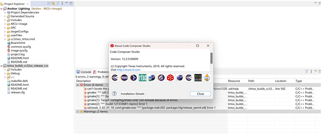

我在此处安装了最新的 CCS 12.2.0、但工程仍然无法编译。 它可以在之前使用10.4.0进行编译和传递。 为了使我的项目能够编译、我接下来应该怎么做?
还请帮我看编译错误,给我一些建议,谢谢。
编译错误如下所示。

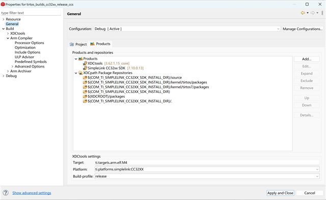

在路径上找不到软件包"ti.posix.tirtos":"c:/ti/simplelink_cc32xx_sdk_7_10_00_13;C:/ti/ccs1220/xdctools_3_62_01_16_core/packages;C:/ti/simplelink_cc32xx_sdk_7_10_00_13/source;C:/ti/simplelink_cc32xx_sdk_7_10_00_13/kernel/tirtos/packages;C:/ti/simplelink_cc32xx_sdk_7_10_00_13/kernel/tirtos7/packages;C:/ti/ccs1220/xdctools_3_62_01_16_core/packages;..;"。 确保正确设置封装路径。
gmake:***[全部]错误2
gmake[1]:***[BUILD-121333681]错误2
xdctools_3_62_01_16_core\gmake.exe:***[package.mak:202:package/cfg/release_pem4.xdl]错误1
无效的工程路径:未找到包含路径(C:\ti\simplelink_cc32xx_sdk_7_10_00_13\。;C:\ti\ccs1220\xdctools_3_62_01_16_core\packages)。
找不到 XDCpath 存储库"C:/ti/simplelink_cc32xx_sdk_7_10_00_13/.;C:/ti/ccs1220/xdctools_3_62_01_16_core/packages! 请访问项目的"Properties > General > Products"选项卡以调整 XDCpath。

    我建议查看新 SDK 中的一个示例、并了解 projectspec 是如何构建的。 它与旧的 SDK 不同。 例如、内核库位于 SDK 中的不同位置。
    请参阅此 E2E 博文、例如 https://e2e.ti.com/support/wireless-connectivity/wi-fi-group/wifi/f/wi-fi-forum/1285480/cc3235sf-package_not_found-build-error-after-updating-sdk
