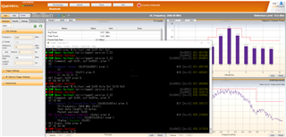

    很抱歉耽误您的时间、在调用命令时、我能够获得一个测试设置来确认 dBm 更改。
    用于更改 TXPower 的正确操作码为0xFC01
    我们在射频暗室中进行了测试、其中唯一发送信号的器件是 CC3301、并且我们确认了频谱分析仪上的 TX 功率变化。
    e2e.ti.com/.../IMG_5F00_0745.zip
    这是运行 hcitool cmd 0x3f 0x01 0x3
    对于 LE_transmitter_test、我可以确认您看到的行为。 我会在收到更多信息后跟进。
