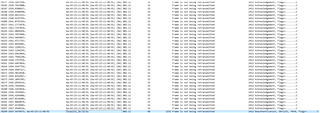

    我们观察到一些客户端连接 失败、一些客户端可以成功连接到 Wi-Fi AP。
    您好、Lokesh。
    Wireshark 日志没有帮助。 似乎您已经收集了以太网监听器。 Wireshark 捕获应显示 WL18x 器件的 MAC 地址。 您能记得吗?
    日志应显示关联和身份验证帧。 如果客户端连接出现问题、则 Wireshark 日志将显示此信息。 以下是一个示例: https://documentation.meraki.com/General_Administration Tools/Tools_and_Troubleshooting / Analyzing_Wireless_Packet_Captures
    您好 Sabeeh:
    我们的系统在 Wireshark 中不支持监控模式、因此我们可以在不使用监控模式的情况下收集日志、或者我们需要使用支持监控模式的外部 Wi-Fi 适配器。
    您好、Lokesh。
    我鼓励您 购买支持监控模式的 Wi-Fi 适配器。
    您能否尝试禁用 ELP 模式、看看这是否能纠正问题? 可使用以下命令禁用 ELP:
    iw wlan0将 power_save 设置为 off
    回声0 >/sys/kernel/debug/ieee80211/phy0/wlcore/sleep_auth
    您好 Sabeeh:
    我们收集了 Wireshark 日志、它附加在下面的 zip 文件中、有两种类型的日志文件、一种是在所有客户端均正确连接时使用、另一种是在出现此问题时使用。
    此处提供了网关和客户端的 MAC 地址、以便您更好地了解
    Gateway MAC Address (DUT):  34:15:13:3e:34:0c
    和客户端的 Mac 地址:
    笔记本电脑 Mac 地址:74:04:f1:9a:D3:0A
    Tablet Mac 地址: 84:B8:B8:98:A5:f3
    移动 Mac 地址: 1a:19:4e:61:56:58
    e2e.ti.com/.../Wireshark_5F00_log.zip
    您好 Sabeeh:
    我们尝试了通过给定命令禁用 ELP 模式、但这并没有纠正我们的问题。
    昨天我已经将 Wireshark 日志发送给您、请分析此日志 APA。
    您好、Lokesh。
    感谢您提供日志。 您能否说明该日志显示的内容?
    这是我看到的。 似乎网关、笔记本电脑和平板电脑通信没有问题。 只有移动设备尝试连接但发送多个取消身份验证帧。 这是您遇到的情况吗?
    我们可能还需要从 WL18x 本身收集日志。 以下是有关如何执行此操作的指南: https://www.ti.com/lit/ug/swru435a/swru435a.pdf
    您好 Sabeeh:
                 根据您的响应、移动设备正在发送多个取消身份验证帧。 根据我们的分析,其他客户端也发送多个去身份验证帧。 发生这种情况的原因可能是、当此问题导致客户端无法连接到 Wi-Fi。 我关闭了客户端 Wi-Fi、等待了一段时间、客户端尝试连接到网关(DUT)、但无法连接、然后我重复此过程多次可能是由于这个原因、我们可以看到多个取消身份验证帧。
    而根据你的网关,笔记本电脑和平板电脑通信没有问题,但我看到当这个问题发生时,在 Wireshark 日志中没有什么特别的,我们可以看到根据我的观察和理解。
    如果我们无法根据 Wireshark 日志找到问题、那么我们需要采取什么措施、以便我们可以收集有关该问题的更多信息并进一步进行分析。
    这里我还附加了一些 Wireshark 日志文件,这是发生的问题,但在该文件中,当系统正常时会生成许多日志,因此我无法对其进行筛选。如果您找到任何信息性日志,请查看这些日志,这样对我们会很有帮助。
    e2e.ti.com/.../2308.log.zip

    您好、Lokesh。
    我需要进一步审查,但不幸的是,这些日志并没有告诉我很多。 请查看下面的 DEAUTH 消息图。 有许多 ACK、然后客户端退出。 无法判断是 WL8还是您的客户端设备出现了问题。
    监听器还提示 AP 位于许多不同的信道上、因此我认为监听器本身存在问题。
