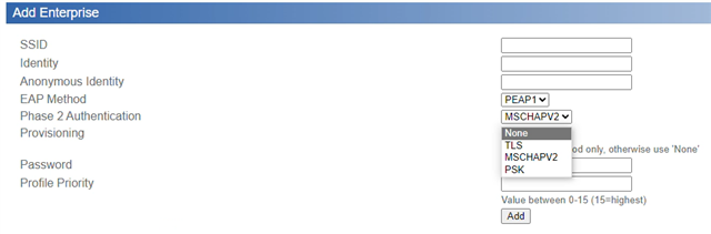

有时我们会看到身份验证失败、这是一种随机方式。 有时1个纠正1个和2个错误、而其他情况下多次故障的时间更长。
身份验证失败
在12301上,RADIUS 服务器请求 PEAP,而不是 NAK 消息。
您可以在12851上看到客户端仍在发送 EAP NAK 消息。
身份验证良好(相同模块、相同配置)
您还可以看到 Radius 服务器在规则12300中请求 PEAP
在规则12302中,您可以看到客户端按照请求使用 PEAP 响应,在规则12318中,已协商的 PEAP 0版已成功。
在 WiFi 模块 CC3235中、我们看到了 PEAP0和 PEAP1
WiFi 模块 CC3235最初使用以下代码进行身份验证:
成功通过身份验证后、它将在下一个会话中使用配置文件0。
我们想知道两者之间的区别是什么、以及使用的是内部 EAP 和外部 EAP 方法。
NAK 只是来自客户端的响应。 客户端似乎正在使用身份验证方法进行切换。 或者、它未准备好进行身份验证、因此无法遵循请求的身份验证方法。

    CC3235具有 EAP 限制、因为它仅支持 TLS1.0 (如果 Radius 服务器需要 TLS1.2、连接将会失败)。
    另一个故障点可能与服务器证书有关。
    空气监听器日志或 NWP 日志(请参阅 https://www.ti.com/lit/pdf/swru455的第20章) 可以提供更多 详细信息、帮助我们了解根本原因。
    尊敬的 Kobi
    非常感谢您的快速回复。 我们将尝试更改 Radius 服务器中的设置。
    我们还有一些问题:

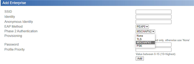

    PEAP0与 PEAP1的区别是什么?
    EAP 配置类型0 / 1 / 2之间有什么区别(如果设置为无、会产生什么影响)?
    非常感谢
    马克
    https://en.wikipedia.org/wiki/Protected_Extensible_Authentication_Protocol
    关于 EAP 设置:它与 Phase2身份验证相同(只有一个是获取文本字符串(如 MSCHAPV2),另一个是获取数字(如"1")。 这两种身份验证都是在建立安全会话后执行的 pahse2身份验证。
