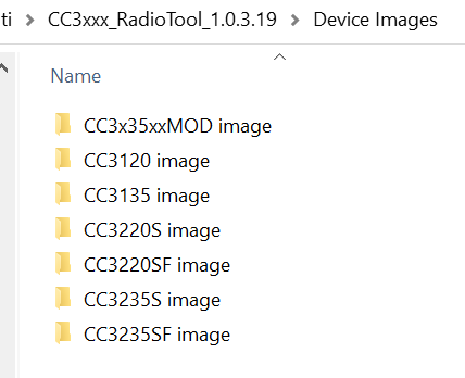

我们无法在无线电工具存储库中找到 CC3230S 固件。 希望此工具支持该芯片组。
请帮助我们如何使相关的.bin/image 进行编程以使用该工具(CC3xxxRadioTool-1.0.3.19-windows-installer)
    使用 CC3235S 的版本。

    您好,已对 CC3235S 图像进行编程,但会在选择 CC3230和 CC3235 UART 时显示以下屏幕。
    使用的引脚为 UART 引脚、VCC、GND
    这意味着无线电工具无法与 CC3320内的无线电工具固件通信。 造成此误差的原因可能有很多。 例如:
    • 未正确编程的器件
    • 代码未运行(硬件问题、错误的 SOP 配置等)
    • UART 连接问题(UART 连接不正确、硬件上的 UART 引脚错误等)
    • 选择了错误的 COM 端口
    • 等等...

    在尝试无线电工具之前、您是否已使用 Uniflash 对器件进行了编程?
    是的、这可以 通过 Uniflash 成功编程、任何人都可以帮助在哪里找到与 CC3235S/CC3230S 配合使用的映像的源代码、以验证是否使用了正确的 UART 与无线电工具进行通信。
    注意、CC3230S 是目标芯片组。
    源代码位于无线电工具包内的"源文件"目录中(例如、\Source Files\Source Projects\radiotool_CC3235S_LAUNCHXL_tirtos_ccs\)。 对于无线电工具、使用与 Uniflash 编程相同的 UART (请参阅SWRU471的第11章)。

    UART 似乎是正确的,正如您所说,我们得到编程成功消息后刻录/编程的映像。 是否有办法确认电路板已正确编程、是否通过 UART 响应任何消息或打印日志
    我们是否需要"特定"供应商 OTP,源文件,签名文件? 我们正在使用 unifhalsh 对其编程、
    我认为没有无线电工具应用程序向 UART 发送消息。 但您可以自己检查源代码。
    您不需要任何特定于供应商的图像。 无线电工具目录中的图像应该可以正常工作。 如果未返回有错误的 Uniflash 编程、则应该没问题。
    为了消除潜在的硬件问题、请尝试将无线电工具与 CC32xx LaunchPad 配合使用。 通过这种方式、应确认您的工作流程正确无误。
    1月
    谢谢,电路板现在与无线电工具一起工作感谢您的帮助。
     开机后似乎需要按某种顺序切换目标板(CC3230S) RST 引脚。 需要调整以保持一致的工作。
