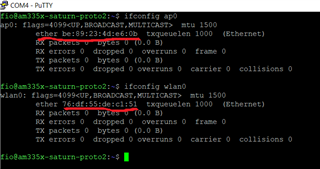

    我们将 WL1807MODGIMOCT WiFi 模块与运行 Yocto Linux 的 AM3358处理器配合使用。 我们通过创建如下所示的虚拟接口、在基站和接入点模式下都使用 WiFi 模块
/usr/sbin/iw dev wlan0接口 add ap0类型_ap
我的问题是 TI 将为模块提供多少 MAC 地址。 我们看到的 Mac 地址  AP0 wlan0 当接口关闭时关闭。 因此、当接口关闭时、我们看不到正确的 TI Mac 地址。
但是、当我们使用网络管理器建立接口时、会看到 TI MAC 地址
为什么我们会看到 Mac 地址发生这种更改以及如何实现 MAC 地址持久性
    Harish、您好!
    当接口关闭时、有什么需要看到正确的 MAC 地址? 我假设 iw 将在创建 AP 角色时设置默认的 MAC 地址、只有当接口启动时、驱动程序才会获得正确的 MAC 地址。
    因此、或许您可以在角色设置时读取 MAC 地址、然后在接口关闭时从 ifconfig 或 iw 中对其进行设置。
    感谢您的输入通过禁用网络管理器中的随机 Mac 地址功能能够保持 Mac 地址保留,即使接口关闭。
