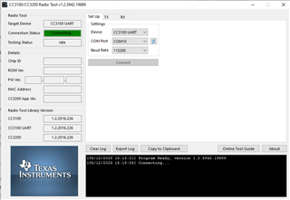

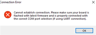

    嗨、大家好!
    我已经下载了无线电工具 GUI、修改了我的硬件、以便通过 UART 将芯片组连接到我的 PC。 我将能够使用 SLImageCreator.exe 与芯片组讨论。
    不幸的是、我无法使用无线电工具、在尝试连接到芯片组的超时时间很长(显然使用了相同的 COM 端口)后、我收到了这条消息。
    您是否有 使其正常工作的提示?
