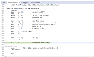

    在代码无响应的情况下暂停 CPU:
    使用步入操作确定了 HttpClient_connect 的故障点:
    无 &secParams 控制台日志的 Httpclientconnect:(HttpClientHandle、HOSTNAME、0、0);

    崩溃(异常处理程序)可能意味着某种内存问题。 如果它与堆栈无关-请准确检查 http 过程中发生崩溃的位置。

    您从调试器获取的图像未显示任何有用信息。 您只知道您的代码属于错误处理程序。 您应该使用调用堆栈来确定此故障的来源。

    我通过将私钥和客户端证书设置为 NULL 而不是让它们保持未声明状态来解决代码崩溃问题。 以下是修改后的安全参数。
    secParams.RootCA ="/cert/ms.pem ";
    secParams.privateKey = NULL;
    secParams.clientCert = NULL;
    HttpClient_CONNECT (httpClientHandle、HOSTNAME、&secParams、0);
