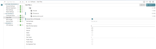

我已经多少放弃了这种方法、并一直在 syscfg 文件中查看、然后我可以使用 SysConfig 工具看到这里也显示了我的原始证书。 有一个选项可将文件添加到 UserFiles 文件夹、但它显示为灰色、显示"已达到实例限制"。 实际上、它为 syscfg 文件的每个部分显示该消息。 我的问题是、如何在使用 SysConfig 时将"sys/cert/ca.der"文件添加到文件系统中。 是否需要授予某种权限? 或者使用与我正在执行的操作不同的方法? 感谢您的帮助

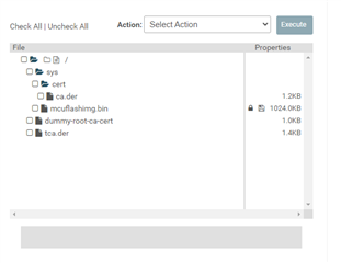

    我在您的 syscfg 下没有看到这些文件。
    基本上、 如果文件确实存在、则不应获得 SL_ERROR_FS_FILE_NOT_EXISTS、因为这是一个系统文件、因此使用令牌进行保护。 如果尝试读取系统文件、 由于没有令牌、因此应该会出现 SL_ERROR_FS_INVALID_TOKEN_SECURITY_ALERT 错误。
    我建议首先使用 Uniflash 并显示如何设置文件。 可表示为:
    然后、您甚至可以使用在线用户文件读取这些文件(如果模式是开发模式、而不是生产模式)。

    这是 uniflash 的外观。 我之前已经添加了 ca.der 文件并创建了 cert 文件夹。 当我从 uniflash 创建并加载.sli 文件时、即使禁用了服务器身份验证、它仍会抛出企业(EAP-TLS)缺少的证书209错误、这意味着它没有在其中看到文件。
    如何获取该文件以匹配 code composer studio 中的 syscfg 文件? 或者我能否在 CCS 而不是 Uniflash 中添加/更改文件系统? uniflash 和 CCS 中显示的内容似乎存在断开、但我不确定它们是如何链接的。 (我没有设置我刚接管的这个项目、因此我不知道最初是如何创建的。)
