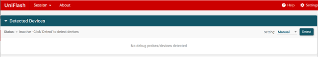

我正在使用 UniFlash v8.4.0.4458 、但该工具目前无法检测 Wifi 芯片。 我尝试在检测正在进行时触发 RESET 或 NHIB、但未发生任何情况。

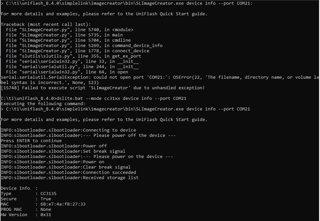

我很确定我的接线正确、因为我能够使用以下命令通过 dslite.bat ping wifi 芯片:dslite.bat --mode cc31xx device info --port COM21 (请参阅附件)

    实际上、使用 Uniflash GUI 是我的原始计划、但无法使用此工具连接到目标。
    我已尝试从主页连接设备、主页上有"检测到的设备"部分、但未显示任何内容(我选择手动或自动)

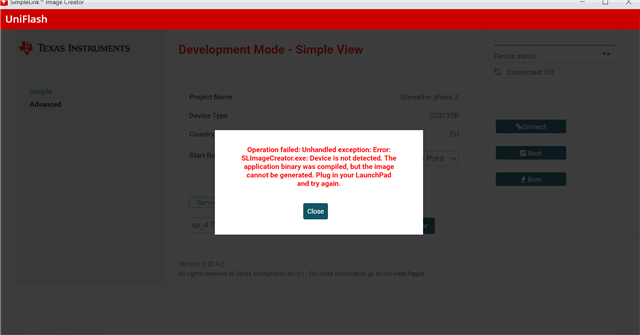

    然后、我尝试选择我的器件  "CC31xx/CC32XX"并启动映像创建器。 然后、我创建一个新项目、选择我的器件"CC3135R "以及是选择生产模式还是开发模式(我都尝试了)。
    在"Simple View"选项卡中有一个"CONNECT"按钮、但它始终会向我显示相同的错误、如下图所示:未检测到器件。
    我认为 UniFlash 使用不同的方式来连接到器件、可能使用了 NHIB/复位线路。

    实际上、我已经创建了一个项目、包括一个服务包、并尝试使用 UniFlash 连接到器件。 我从 SLImageCreator.exe 收到一条错误消息"未检测到设备"。
    然后、我尝试使用 dslite.bat 直接连接到板。
    我使用的第一个命令是成功的:

    我认为这里可能会有混淆。
    发送到器件的每个命令都会再次连接。
    这就是为什么你设法连接第一个,而不是另一个.
    要使映像编程命令有效,您还需要添加'--port COM21'(并且不使用--dev 作为 CC3135,默认情况下只能是生产模式)。
