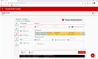

您还可以利用 Wifi 工具箱无线电工具
https://www.ti.com/tool/download/SIMPLELINK-WIFI-TOOLBOX
罗格利奥
