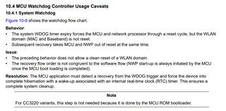

    有一个与看门狗相关的问题。
    我请参阅 CC323x 技术参考手册的  10.4章中的以下内容。
    看门狗复位后、是否需要按照此处指定的方式对 cc3235进行任何特定处理?
    CC3220或 CC3235无特殊需要。 这对 CC3200器件有效、但别问我为什么 CC3235的 TRM 上是这样。
