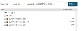

    您好、Felicity:
    我尝试按该过程操作(即使我正在使用 Code Composer Studio)。
    我下载了网络示例
    并遵循一切:
    但是、当我尝试添加 MCU 容器时、
    我收到了以下信息:
    一般 帮助不大=/
    如果示例太重,我该如何测试?
    无论如何,我还应该尝试在我的项目中使用3个证书吗?
    我不知道这是否有用、但我使用的是 6.10.00.05 SDK
