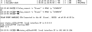

    您好、 RogelioD
    根据您的描述、我曾尝试连接到另一个混合加密 AP、但我能够使用 WPA 和 WPA2连接到 AP! 为什么会这样?
    当我尝试使用相同方法连接到公司的 AP 时、仍然超时!
    这是我的测试的屏幕截图。

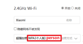

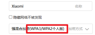

    然后、我使用 Xiaomi Wi-Fi 6路由器在2.4G 频段上测试了几种加密方法、发现了一些问题:
    1.设置为 WPA/WPA2时、由于超时、连接失败!
    设置为 WPA3/WPA2时、它可以检测到 WPA2且连接成功!
    设置为 WPA3时、由于超时、连接失败!"
    上述所有问题都是一致的。 我认为这是一个非常严重的错误。 您能测试它们吗?
