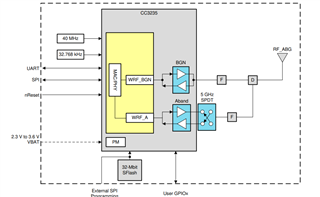

在 CC3235MOD 块中、我们发现它具有32MBit 串行闪存、我们需要几个关于如何使用它的问题。
 1) 1) 我们是否可以使用 SSPI (CC3235的)与 32Mbit 串行闪存通信来存储数据?
 2) 2)我们应该使用什么工具/器件通过外部编程对串行闪存进行编程? 此外、还请推荐任何编程人员 和工具
    1) 1)不可以、您不能使用 SSPI 与代码中的 SPI 闪存进行通信。 NWP (内部 WiFi 协处理器)使用 SSPI 与 sFlash (模块内部集成的4MB SPI 闪存)进行通信。 如果要将自己的数据存储到 sFlash 中、可以使用 sl_ filesystem API。 另一种方法是将额外的 SPI 闪存连接到 GSPI。 在本例中、管理权将由您来决定。
    2) 2) sFlash 可由任何具有 MX25R3235F 编程功能的 SPI 生产编程器在生产中进行编程。 就像一个 Total Phase Cheatech、Elnec Beepg2。

    您好、Jan:
    您是否指的此闪存不能用于正常的闪存存储? 就像在微控制器中一样、我们可以使用外部闪存来存储图像和一些其他数据、并且可以在正常工作条件下轻松访问该存储器。 请澄清是否使用了这样的内存?
    Lakshmi
    尊敬的 Lakshmi:
    您不能直接从 MCU 访问 sFlash。 只能通过 sl_ Filesystem API 进行访问。 可以使用此存储器存储用户数据、这些数据不会经常更改、因为写入周期数有限、并且不支持换位写入。 该存储器不适合用于数据记录目的。
