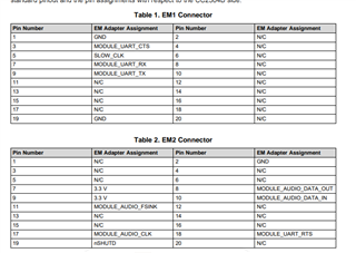

    我们已将  UART 线(TX、RX、CTS、RTS)、电源和 GND 取出。
    但一个查询,你的意思是什么 BLE 启用 GPIO。
    我们无法找到  BLE 启用 GPIO 来自以下引脚映射。
    请提供的引脚详细信息  BLE 启用 GPIO 质量
    谢谢。此致
    Chandra Shekar
    它在数据表中标记为 nShut。 即引脚19。
