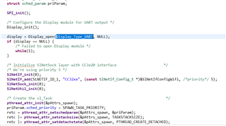

虽然我的操作与这里的 WiFi-HTTP 应用完全相同、但是程序不起作用。 串行端口不显示任何内容、当我打开 html 页面时、它无法连接。 当我在调试模式下查看它时、程序被锁定在映像的 Display_Open 部分、错误 IDE 被锁定。

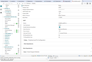

    我相信在可移植示例中以前的打印机制仍然有效、并与新的显示机制相冲突。
    我将执行以下步骤:
    • 卸下笔记本电脑附带的原 UART2。 很可能这是列表中的第一个、应该是 CDS110的那个
    • 使用硬件的新工作区设置、并添加 xds110
    • 从编译中排除 console.c。 方法是右键单击此文件并选择"Exclude from Build"

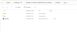

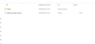

    这是 userfiles 文件中的内容。 www 中有一个 portable.html 文件。
    好的、因此终端显示您的器件已连接到设置为 AP 的 cc3235sf。
    现在、您需要在客户端上打开浏览器并键入  mysimplelink.net/portable.html 培训中所说的那样。
    此时会将 portable.html 页面加载到您的浏览器中。

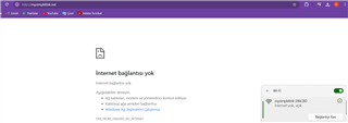

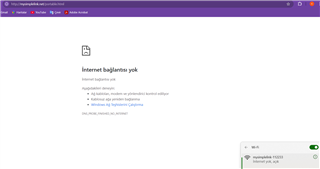

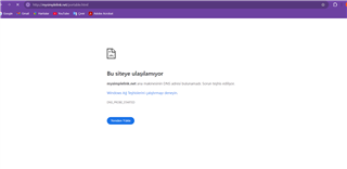

    mysimplelink.net/portable.html  当我键入此内容时、我的浏览器中没有打开任何内容。
    创建的 WiFi 名称可能不是 mysimplelint?

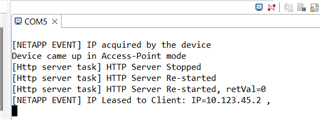

     它看起来是这样的。

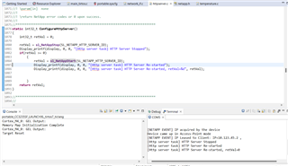

    在上面的终端中、重新启动 HTTP 服务器时出现错误、不知道原因。
    我按照确切的步骤操作、一切都很顺利。
    当您按下复位按钮时、它是否一直发生?
    我无法复位、除非在调试模式下、否则无法运行 LaunchPad。

    错误来自 sl_NetAppStart()。 您能否放置一个断点并指明错误代码是什么、或者将错误代码添加到消息上的打印消息中:
    Display_printf (display、0、0、"[HTTP 服务器任务] HTTP 服务器 Re 已启动、retVal=%d"、retVal);
    我执行了您所说的操作、我得到了这个结果。 项目就是您发送的项目
    那么、现在您没有收到"配置 HTTP 服务器失败"消息吗?
    您说它仍然是相同的。
    终端显示了什么?
    我会在您的代码中得到这样的输出。 无法再次显示 HTML Web 界面。
    这意味着您连接到了 CC3235。
    但是、您不会获得编程的页。
    只需键入 http://mysimplelink.net?会发生什么情况
    在这种情况下、您应该看到 ROM 页。
    此页面无法显示。
    可能是浏览器问题吗?
    您正在使用笔记本电脑吗?

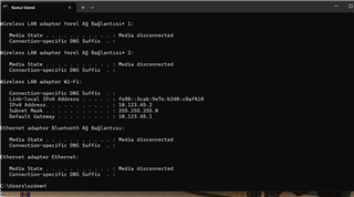

    您在笔记本电脑上看到分配给您的 IP 地址是什么(键入 ipconfig for windows)?
    基本上、不管应用程序运行如何、您都应该得到 ROM 页、这会很奇怪。
    我的所有 IP 地址都是这样的。 我在连接到 mysimplelink 时生成这些图像。
    真的很奇怪。 我能想到的唯一下一个阶段是获取一些 NWP 日志。
    这个论坛上有很多关于如何做到这一点的帖子。
    例如、请参阅我在此处的帖子 https://e2e.ti.com/support/wireless-connectivity/wi-fi-group/wifi/f/wi-fi-forum/1399351/cc3235sf-error-when-calling-prov_device_ll_register_device-function/5388696#5388696
    您是否确定代码中没有错误或 cc3235sf Launchpad 配置中没有错误?
    由于您使用的是我的代码且它对我有效、因此我看不出它应该对您有所不同的原因。
    似乎您得到了 IP 地址、因此您应该得到 HTTP 页面。
    是否能够 ping 通 CC3235 (从笔记本电脑 ping 10.123.45.1)?
    现在我们可以运行 html 界面、感谢您的帮助。 但我们还有一个问题要问您。 是否可以在 mysimplelink.net/portable.html 中更改便携式器件的名称和 mysimplelink.net 器件的名称?  因为我们将来想更改这些名称。

    对于 portable.html、它是您在根目录中编程的文件的名称。 您可以根据需要将其重命名为其他名称。

    portable.html 是您所刷写文件下 HTML 页面的名称。 您只需将页面名称更改为所需的任何名称即可。

    对于 html 页面、请重命名资源管理器中的文件、然后将其重新加载到工作区。
