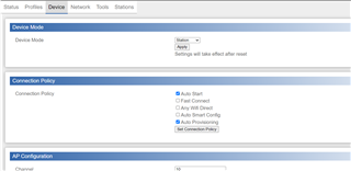

大家好、在现成的 WIFI-HTTP 代码中、它可以像 AP 一样正常运行、但当我把它置于 STA 模式时、代码无法正常运行。 我离开下面的代码块。

此处 retc = Network_if_InitDriver (ROLE_AP);
我对这项声明的修改如下。 Retc = Network_IF_InitDriver (ROLE_STA);。 当我以这种方式更改它时、没有连接。 我需要更改的其他位置。
/* AP SSID */
#define SSID_NAME"SSID_NAME"
/*安全类型(开放或 WEP 或 WPA_WPA2)*/
#define SECURITY_TYPE SL_WLAN_SEC_TYPE_OPEN
/*安全 AP 的密码*/
#define SECURITY_KEY ""
#define SSID_AP_MODE " "
#define SEC_TYPE_AP_MODE SL_WLAN_SEC_TYPE_OPEN
#define PASSWORD_AP_MODE ""
我在此处输入了要连接的 AP 的 SSID 和密码、但仍然无法成功连接。
    我想在这里完成器件的所有设置、其中大部分设置都可以正常工作、但无法在这里将器件设置为 STA 模式。
