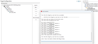

    尊敬的 Shlomi Itzhak -San、Jan D-San:
    非常感谢您的答复。
    以下是 测试连接的结果。
    这似乎是成功的。
    但是、 错误-1170 被记录在 startig Debug 还没有。

    Hiro
    因此这意味着 XDS110可以。
    但是、您是否已验证映像设置为开发模式、而不是我们建议的生产模式?
