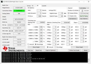

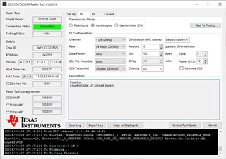

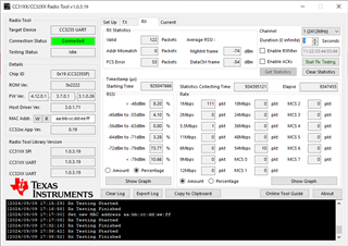

我可 使用您的无线电工具和两款 LAUNCHCC3235MOD 来评估射频性能。
我想为源 MAC 地址启用 Rx 照明器。
但是、当  启用 Rx 照明灯时、
它没有接收到任何数据包。 为什么?
下面是 RX 端的屏幕截图。
下面是 TX 端的屏幕截图。
下面是  禁用 RX 滤波器时 RX 侧的屏幕截图。
我不喜欢计数其他源 paket 约1Mbps 111 pakets 和5.5Mbps 1packet 等

    尊敬的 Hiro:
    您没有收到任何数据包的原因不是因为 MAC 地址过滤器、而是其他一些传输问题。
    在未接收数据包的 RX 屏幕截图中、我看到所有接收到的数据包都存在 FCS 错误、平均 RSSI 为-84dBm。
    如果问题出在 RX MAC 地址过滤器、则所有接收到的数据包都将被捕获为地址不匹配。
    在 TX 端、您尝试传输54 OFDM、CC3235MODASF 在该速率下的灵敏度为-73dBm。
    因此、您在 RX 端接收的数据包将无法准确接收、因为它以低于灵敏度的功率级别接收数据包。
    在没有 MAC 地址过滤器的 RX 的屏幕截图中、接收的数据包最多(111)为1Mbps。 这不是从其他 CC3235MODASF 传输的信号、这很可能是来自该区域中某些其他 AP 的信标(大多数 AP 信标处于1 Mbps 中)。
    出于某种原因、您将以54 OFDM 进行传输而在 RX 端没有足够功率进行接收的数据包。 这很可能是设置问题。
    您在两个 LaunchPad 之间采用了什么设置? 它们是通过射频电缆连接还是通过无线传输?
