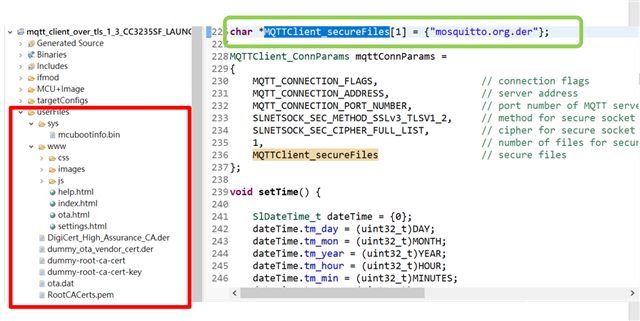

    感谢您查找证书验证问题、我们检查了示例、它在 userFiles 文件夹中有许多证书文件、该代码还定义了证书文件名、我们的问题是:
    1. 在这个例子中,我们是否需要从 test.mosquitto.org 网站下载 mosquitto.org.der 并复制到 userFiles 文件夹中?
    2.我们是否需要删除  userFiles 文件夹中的其他证书文件/密钥(仅保留 mosquitto.org.der )?

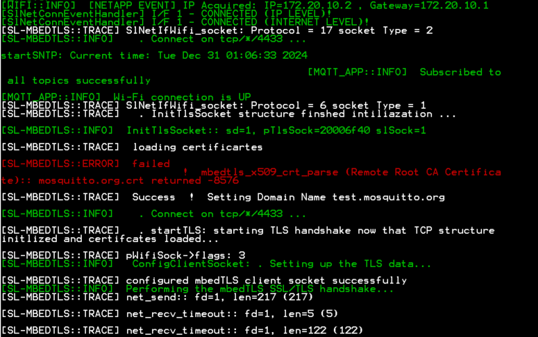

      在 slnetifWIFI.c 中将 DEBUG_LEVEL 更改为3后、是否可以提供当前得到的日志?

     Shlomi、您好!
    我们重新导入了"mqtt_client_over_tls_1_3"示例、我们似乎可以连接到代理、但我们发现了另一个问题。 在本例中、它使用" mosquitto.org.der"作为证书、但如果我们将其替换为" mosquitto.org.crt"、它将无法连接到代理。 (我们可以使用 "mqtt_client 示例中的 mosquitto.org.crt"连接到代理 )

    CRT 后缀为 PEM 格式。 不确定 mbedtls 预编译库是否使用 PEM 支持进行编译(MBEDTLS_PEM_PARSS_C)。 否则、DER 是默认值、并且是唯一支持的值、因此很可能这是导致错误的根本原因、我可以从 mbedtls_x509_crt_pars()中看到。
