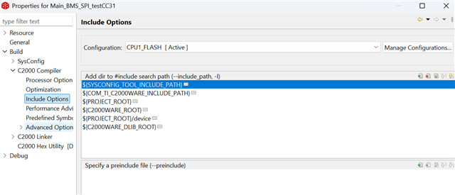

我正在尝试使用 SPI 并使用 F28P65X LAUNCHXL 配置 CC3135 WIFI 模块。 对于 SPI、所有引脚都正确连接。 尝试在 C2000工程路径中添加 simplelink.h 文件和其他相关文件、但面临许多类似问题:
另外、已尝试使用 SimpleLink-SDK-Wifi 插件、但中缺少一些文件夹 /ti/driver/.
另外、曾尝试使用 CC32xx SDK、但 device.h 文件正在替换为新的 SDK。
    这里问题比较大的一种情况是、C2xxx 系列处理器使用16位地址、而 C31xx 为8位地址。

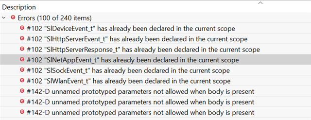

    将 SimpleLink Wi-Fi SDK 移植到 C2000。 我们添加了头文件和源文件、并在解决多个错误和警告后取得了一些进展。
    我们已完成以下步骤:
    1.将 SimpleLink Wi-Fi SDK 中的源/文件夹复制到了 C2000Ware SDK 中。
    2、包括"implelink.h"和"lnetifWIFI.h",解决了一些错误。
    3.从 SimpleLink_CC32xx SDK 添加了互斥量和信标文件。
    4.目前,我们正面临两个"device.c"文件的冲突,无法添加它们。
    共有28个与"_sldevice"、"_slsocket"等相关的错误。
    请帮助我们解决此问题。

    您是否使用了整个 simplelink 库?
    似乎链接找不到_Slxxx 文件、这很奇怪。
    对 Simplelink.h 进行的任何修改? user.h?
    您是否也使用了 ti\drivers\net\wifi 库、或仅使用此文件夹下的源目录?
    其他错误是 DPL 错误、其中实际实施应位于/kernel/freertos/dpl.下
    我不确定 C2xxx SDK 是如何构建的、以及它是否具有这些目录。
    Shlomi
    Shlomi,
    是的、我已经将整个源目录从 SimpleLink 复制到 C2000ware。
    user.h 和 simplelink.h 中没有任何修改、我们只是为测试添加了一些注释、但具有相同的错误。
    另外、我已将 SimpleLink device.c 重命名为其他名称、并将该文件复制到"项目位置"。 之后我们解决了一些小错误、但仍然存在我在之前的消息中提到的所有错误。
    simplelink/source/ti/driver 中不提供 DPL 目录。 此外、C2000中没有 DPL 文件夹。

    我可以向团队咨询、但根据过去的经验、即使您将其编译、8位与16位解决问题也会导致其无法正常工作。
    我可以看到、C2000 SDK 上没有 DPL 层、FreeRTOS 源代码直接复制到 SDK 中、因此可能还需要重新修改。
    您能解释一下为什么不使用 CC32xx 而是使用 AT 命令功能吗?
    它将为您省去软件集成的所有麻烦。
    Shlomi
