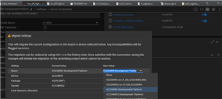

    您好 Alex 和 Ryan — 感谢您两人的快速回答。  非常感谢!  我尝试了这些建议,但并没有得到很远。
    1.迁移指南参考 在这里有一个 关于迁移到没有 Launchpad 的电路板的部分。  遗憾的是、这里并未提及我们的 CC2652R1 器件、但我可以尝试使用所列的其中一个器件作为参考。
    2.我认为我遵循了 Alex 关于使用 syscfg 的建议,但遇到了问题。  我运行的是 Code Composer Studio 12.8.1。  我打开了我的.syscfg 文件(对于 CC2652R7 Launchpad)、点击右上角的三个点图标、选择“Preferences and Actions“、然后点击“Switch Target“操作部分中的“Switch"按钮“按钮。  这似乎是迁移到新产品的正确屏幕。  我可以为“Board"选择“选择的唯一选项是“None",“,所有、所有其他板都将显示为灰色。  同样,没有我可以选择的器件 — 所有器件都显示为灰色。  如果我点击箭头打开器件选项列表、它们将全部显示为灰色(见下方)。  我尝试手动键入“CC2652R",“,但、但这会创建一个错误图标、指示不支持此迁移。  (请参阅下文。)

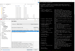

    我不知道为什么这是失败的,或者如何解决它。  是否有任何选项可以提供更详细的输出来进行调试?   我在--help 上下文中没有看到任何表示“详细“选项的内容。
